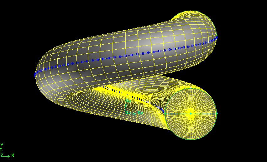

想问一下大家如何用gambit划分螺旋圆柱体网格? 我的两个端面画的是辐射性网格 每个端面使用1/4扇形和3/4扇形组成的 但是侧面和体因为是螺旋的 而且没有线 所以不会画 希望得到大家的指点 我的半成品如附件

cooper

你好,请问你怎么画的这个体

用solidworks画,然后在导进去就可以了
