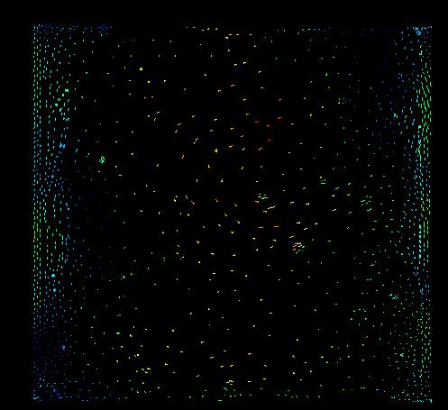

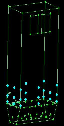

向高手请教:我在Fluent中计算一个模型的流场,计算完成后我想调出这个模型中某些局部位置的平面上的平均速度,但是发现在Iso-surface中定义的面只能是整个的面,与模型边界没有完全相交的情况下却切不出来,不知道怎么办才好,求高人解惑.下面是模型图:
为了更好的表述问题,模型图中标明了切片的位置.,2楼的切片图是标明的切片的放大图.
先谢谢各位前辈了,呵呵~

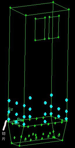

这个是我所需要的切片图,图中浅蓝色的两个小方片就是我需要切出来切片,因为要对局部做定量描述,所以切片不能过大.我尝试在Gambit中把切片画好再定义成内部面,但是计算完成后在Fluent中却找不到之前定义的这些内部面,不知道该如何得到这些局部切片的平均流速,望高手指点,我是新手,呵呵~~

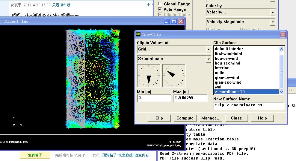

Iso-surface做好后,再在其上做clip。

还是没整明白,我进Iso-clip后里面有两个时针转过来转过去什么也没切下来.

发现好象用Iso-clip时,切出的面是按速度大小分布切的,而不是按我构想的几何图形切的

先做大面,再在其上clip。clip时要按坐标值去修剪。

谢谢333大侠啊,刚才一直没切出来好象是面的类型选错了,切的时候没有反应,现在切出来了,呵呵
上个图

不过,发现了个很严峻的问题,我填坐标值不能够按坐标切出切片来,只能对着两个钟摆饶圈圈,确定最大值和最小值,手摇没精度啊。。。

还有一招,在plane面板中选择固定边界的平面,给定你想要平面的三个顶点坐标,直接生成你想要的大小的面。
clip不能简单靠手摇啊,你可以输入一个数值啊。
