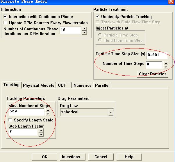

就是关于update DPM sources every flow iteration 这个选项怎么理解,帮助看了好几遍,一直搞不明白,哪位高手能不惜吝教

看了几个你发的关于dpm模型,我想向你请教关于颗粒追踪方式的问题
如果在稳态的连续相中以非稳态追踪颗粒,颗粒时间步长和步长数应该如何选定,这里的步长数和下面的最大步长数有什么区别

max.num是颗粒轨道追踪的最大计算步数,是影响最后产生incomplete的一个主要因素,默认的500步比较小,一般会把它调大一点 在1e9以下都可以,这个不会影响计算时间,单相耦合时轨道追踪这个参数比较重要
particle time step size 在瞬态计算时有影响,影响一个时间步内颗粒喷射的次数,所以一般会设置它小于时间步长,我在http://www.cfluid.com/bbs/viewthread.php?tid=103826&extra=page%3D1 这个里面 请教过xrs33版主 你可以看看
稳态计算时(看你的截图你选的是稳态计算)就是在update DPM sources every flow iteration 这个设置的值(连续相的计算n步后加入离散相计算轨道)后注入num of time step次颗粒,这时个人认为particle time step size 作用不大 因为稳态计算 和时间相关很小
我理解是:particle treatment里的参数主要是用于设置颗粒的注入
tracking para..里是用于颗粒轨道计算的区别就在这里了,他们的作用是不一样的

你所说的“所以一般会设置它小于时间步长”这个时间步长指的是哪个?是非稳态连续相的时间步长吧。
感觉这里有好几个时间步长,有非稳态连续相的时间步长,还有就是由step length factor或者length scale 控制的颗粒轨道计算的时间步长(理解为用于积分颗粒轨道方程),以及particle treatment 里面的颗粒时间步长(你的意思是“影响一个时间步内颗粒喷射的次数”)

轨道计算的时间步长感觉不是人为控制的,而是在计算离散相轨道时会自动计算的,只是通过最大计算步数来保证粒子轨道被完全跟踪到了,主要关心的时间步长就两个:一个是瞬态计算的时间步长(非稳态连续相的时间步长)这个由网格尺寸,特征速度,和step length factor或者length scale 来综合考虑,另一个就是particle time step size 这个主要控制一个时间步内粒子喷射的次数。
