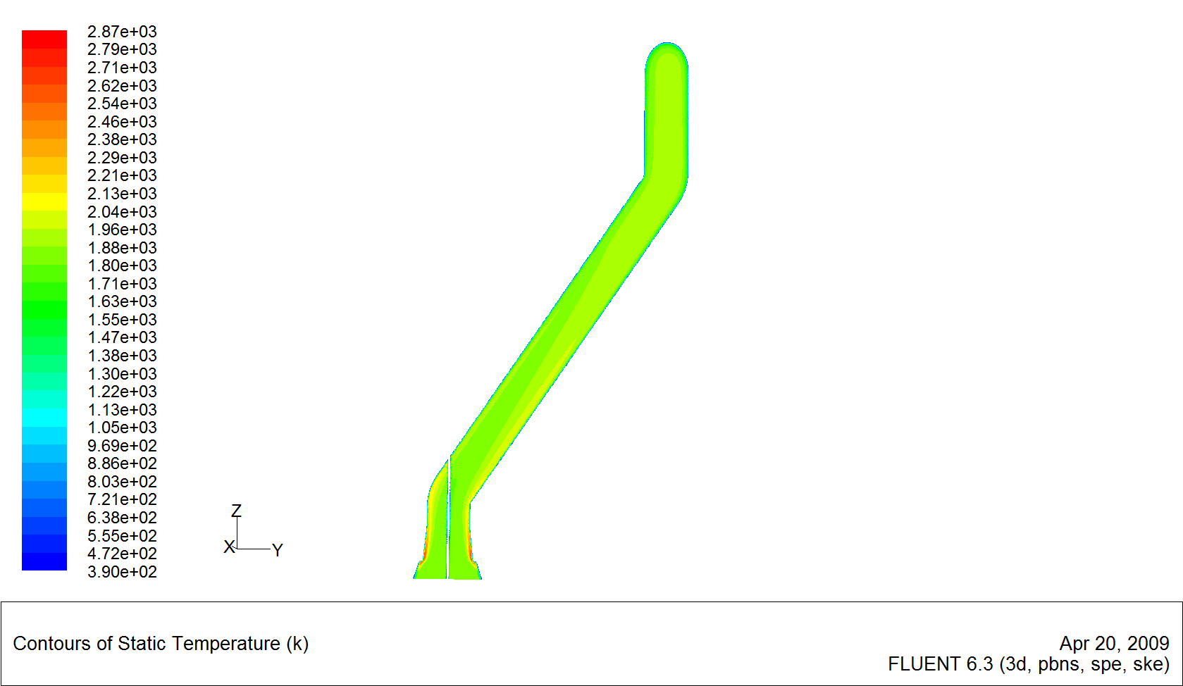

大家好!
我模拟一个燃烧、传热、传质问题,模型是一个40米长的弯管。使用的组分输运燃烧模型,燃烧部分还好,后面的传热部分不理想,整个流场的温度明显偏高,常规计算出口温度在800℃左右,但是模拟结果在1400℃多。壁面条件使用的是定壁温,辐射模型使用的是DO。

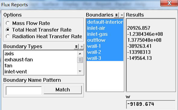

发表于 2011-4-21 11:09:24
附上热量统计结果,希望大家给诊断一下。谢谢!

发表于 2011-4-21 13:23:38
辐射传热的结果秀上来看一看。
