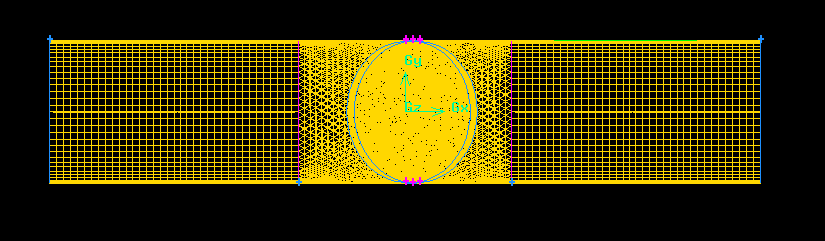

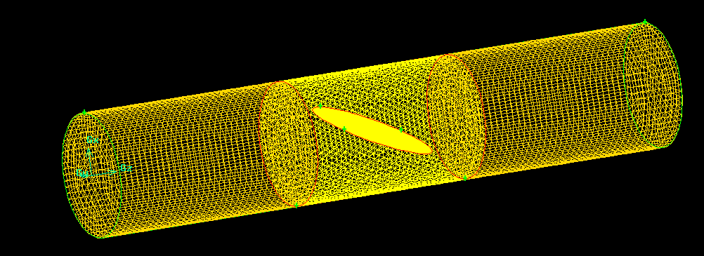

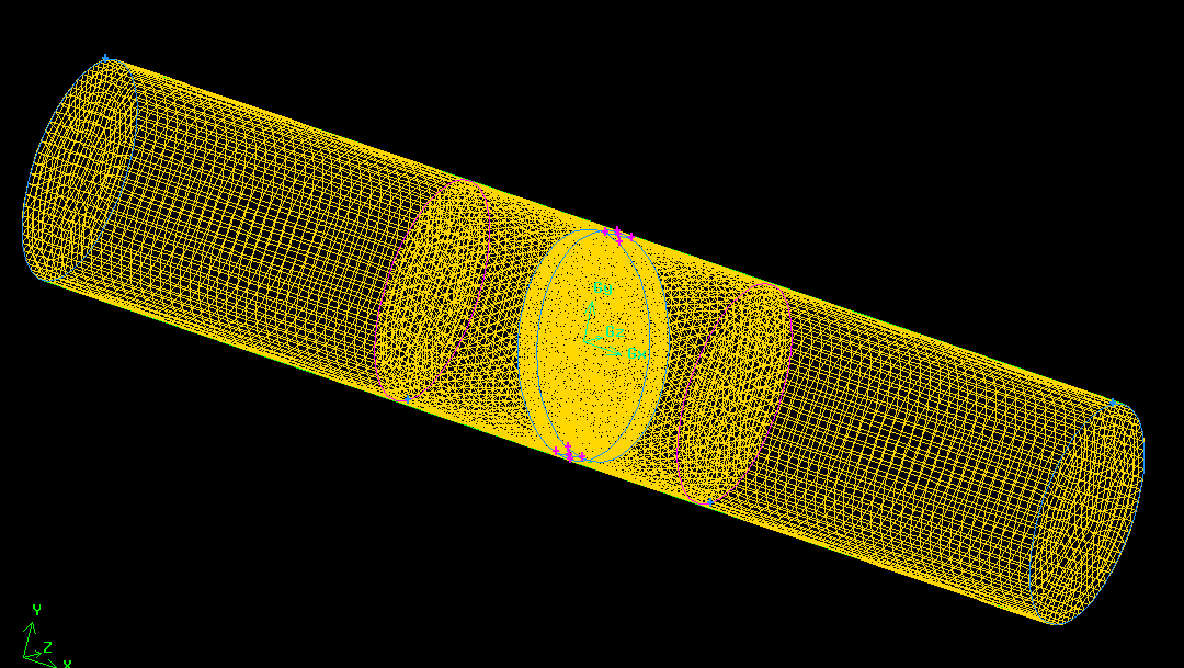

大家看下,管道中间有一块板,我分成三块画的网格,两头画的cooper网格,中间画的四面体网格,不知道大家觉得我网格画的有没有问题,如果有做过绕流分析的,请加我QQ:124759867,有问题向大家请教,谢谢!

没说清楚!不好意思,中间不是有一块一定厚度的板嘛!空气绕过该板流动啊
xrs333
xrs333
11024
发表于 2011-5-10 15:01:15
你的意思是有一块与管径相同的圆板,倾斜一定角度,形成缝隙?
zl19861102
zl19861102
164
发表于 2011-5-10 15:12:44
回复 7# xrs333 的帖子
是的啊

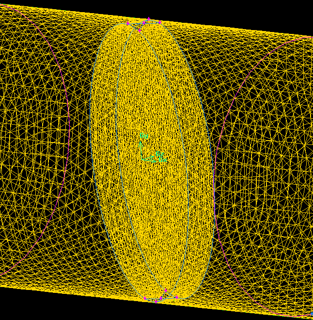

从图上来看,即使形成缝隙,也是很小的。那么缝隙处网格的细节是怎么样的?

缝隙也不算太小吧,因为我中间板偏转的是60度,我把模型分成了三块,前后两块用的cooper方式,中间的自动生成的四面体网格啊
