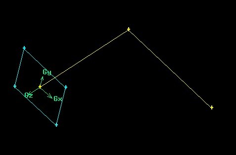

请问各位高手,gambit中的sweep face命令的路径可以是成直角拐弯的线么?我想让图中的方形沿着路径扫略出一个实体,请问这样可行么?

发表于 2011-5-19 21:00:14
你自己想想,可行吗?

发表于 2011-5-19 21:56:08
呵呵,相交了!

嗯,gambit里扫略的路线不能相交么?我原来学solidworks的时候是可以的,原来gambit不行哦,谢谢你啦,我后来的模型是solidworks导入的

发表于 2011-5-20 08:47:59
不是不能相交,你这个路径垂直了,看图形,你扫描的源面好像是和第一根线段垂直了,那第二根线段那里还怎么扫描啊,源面和路径平行,扫描能能得到体吗?

回复 5# 浪子轻狂 的帖子
哦,这样哦,可是扫描的定义不就是图形跟着路径走么?我以为扫描源面可以自己拐的,呃,谢谢你啦~~~

发表于 2011-5-20 09:03:36
扫描是源面跟着路径走,如果路径和源面不平行,你可以把几条扫描路径合并起来,一次扫描就成体,它会沿着路径自动拐弯。但你这个源面和后半段的路径平行了,你让它往哪拐啊?

回复 7# 浪子轻狂 的帖子
嗯,明白了,真的很谢谢你啦~~
