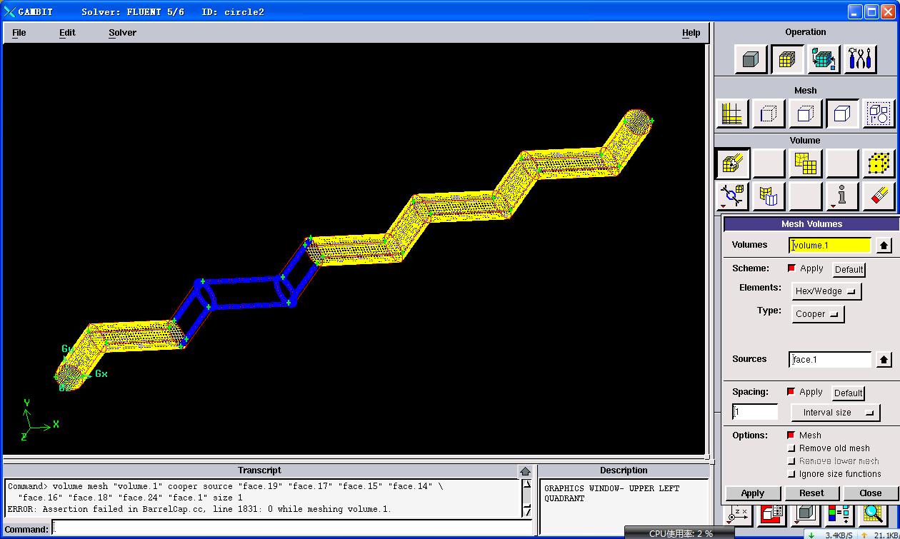

各位好,我刚开始学习网格的划分,现在需要划分一个截面为圆形的弯管,弯管弯了10次,模型是通过solidworks导入的,划分体网格的时候出现了错误,如图所示,请问这是什么问题呢?这样的网格应该怎么画呢?跪求各位高手解答~~

先画好端面网格,再cooper

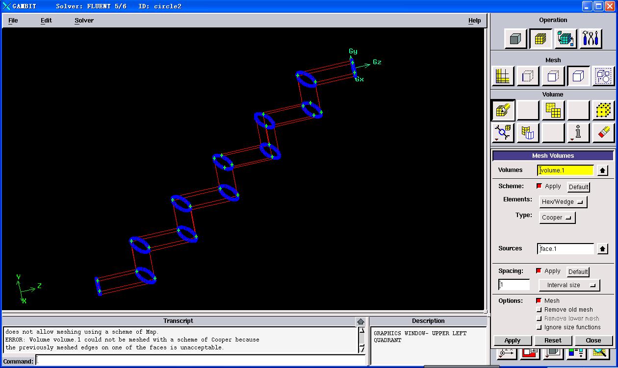

请问您的意思是说先用线网格画好每个圆的网格,然后用type里的cooper么?我试了一下,好像不行诶,错误是说:the previously meshed edges on one of the faces is unacceptable

什么叫端面?注意:是“端面”“面网格”,不是线网格!画好一个端面的面网格再cooper,你把内部圆网格都画上了,源面之间不能互相投影,那还cooper啥?

呃,实在不好意思,我还是不太懂.....端面是不是指头尾的两个圆?
