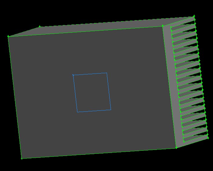

在CPU散热器基底面建立了个CPU大小的实面(和基底面重合),命名CPU边界条件是WALL,划分完网格后,导入FLUENT,fluent提示skipping zone cpu (not referenced by grid)请问大大们怎么解决这个问题,或者有没有更好的方法去模拟CPU向散热器的热传导.
蓝色部分为CPU

明白你的意思,顺着你的思路,但是三维模型中不能有二维单元,所以你那个面是不能存在的,应该把那个面的单元面区(face zone)单独分出来,就是在网格划分时对几何加以分割,然后单独定义其传热边界条件。

是不是应该用一下split命令,把那个蓝色的二维面从体中分隔出来,然后分别画网格

你好,我想问下你所说的网格划分时对几何加以分割的具体操作是什么(是MESH里的split meshed face 选项么),还有单独定义其传热边界条件是在FLUENT里进行吗?小弟刚接触这款软件,有许多不明之处,希望大神不惜赐教,谢谢!

你好,你说的是split face这个命令吧,不知小弟这样设置对否(face1 基底,face72 CPU) 还有最下排3个选项怎么选择,有点不明白,谢谢
