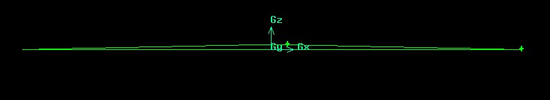

请问这个怎么划分网格,最好是wedge/hex,辐射分布网格,一个高4.5地面半径240顶面半径15的圆台,高手请帮我[img]C:\Users\dell\Desktop\M9(6KP{[B9W@OD0WAB[/img]

你这个 画出六面体网格意义不大,尖角处扭曲的很严重,质量会很差。

就是因为斜面,中间的网格斜角相当大,equisize直接大于0.97的,

大侠,请用别的网格吧,用四面体的也行,只要能画好就行,教教我

你这是一般的凸台吗?倾斜角都快成零度了

你用cooper可以直接画出六面体网格,关键是网格质量不好啊,因为底部尖角的原因。

不能pave?
