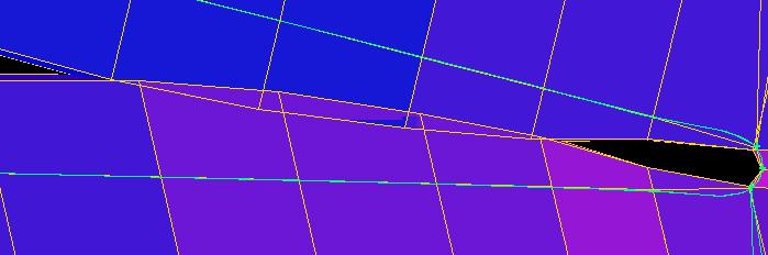

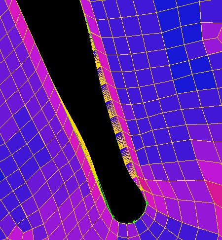

小弟最近一直在用这个工具做螺旋桨周围流场的网格,用自己写的.tur 文档导入gambit生成体积然后开始画网格,但是直到画出了整个开放式流场的结构性网格之后才发现,一开始gambit生成的叶片有缺陷

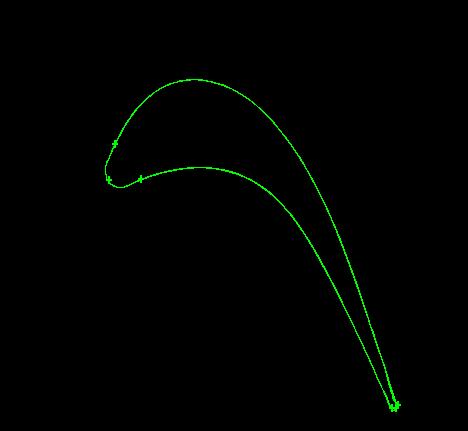

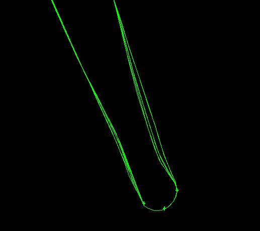

取个最简单的例子,用gambit画一个所有剖面都一样的叶片,即.tur文件里只有两个profile,设定hub inlet,casing inlet,旋转轴及blade tips之后,取spanwise section为5做turbo volume,然后细看这5个剖面的尾缘部分,并不一致
再看之前生成的网格,也是在叶片中间部位的剖面尾缘部分两侧内陷,即使是用gambit教程自带的turbo_basic.tur,跟着教程做出的网格也一样有这个问题。
如果叶片比较长,内陷得更明显,结果也更悲剧,但是从开始生成体积到最后输出网格始终都没有看见gambit报错。
希望流体论坛的各位高手能帮忙解释一下这个问题,还烦请各位用过这个工具的朋友再回头看一下以前生成的叶片,或者看一下turbo_basic.tur生成5个剖面的情况。。。最好是我哪儿做错了或者是电脑的问题= =

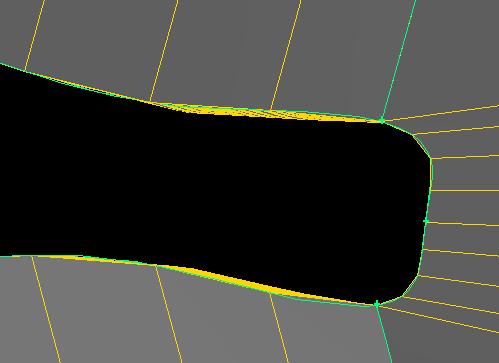

这是叶片较长的时候两个边都相互交叉了。。。不过gambit没有报错。。放fluent里面也能计算。。。
