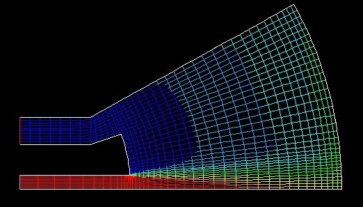

怎么去掉contours图中的网格
zthdhr
zthdhr
156
发表于 2011-6-26 20:24:51
哪位大侠帮下忙,第一次遇到这种情况

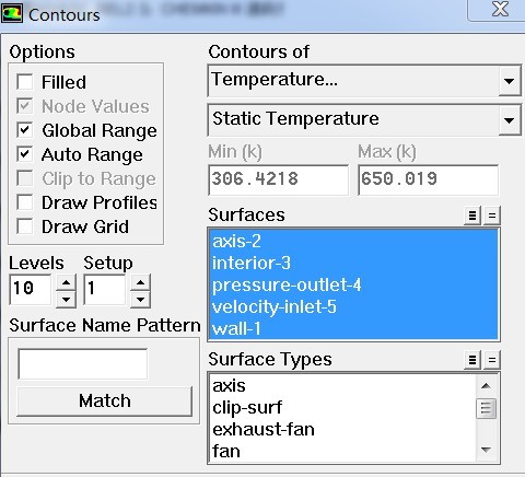

回复 1# zthdhr 的帖子
对于2维的
选上filled surfaces中都不选
就可以出现你想要的结果

取消所有Surface栏的选项就可以

surfaces中都不选是对的。
