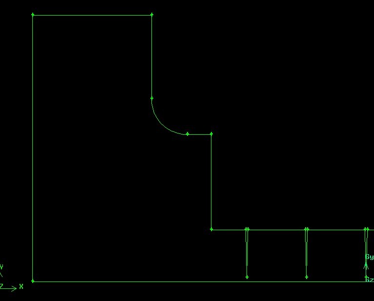

想画汽封结构网格,最好采用什么方法画,具体步骤,不胜感激....

怎么画网格得看具体几何结构吧。

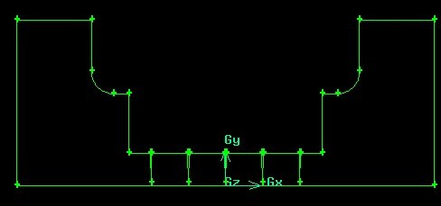

发表于 2011-9-6 08:48:07
回复 2# 飞翔鸟 的帖子
这就是汽封的结构了
suofujun
suofujun
530
发表于 2011-9-6 08:49:19
回复 2# 飞翔鸟 的帖子
这就汽封
飞翔鸟
飞翔鸟
1976
发表于 2011-9-6 09:25:52
这么简单的结构,不会画,说明你对拓扑没有概念啊,真不知道怎么教你了。

发表于 2011-9-6 09:48:15
回复 6# suofujun 的帖子
最简单的拓扑,把你的两个圆弧中点取出来,两边的部分分别与相连的直线段看成同一条线段,几乎全是四边形拓扑结构了嘛,如果是三维的,先做这个面的,用一个extrude之类的命令就好了。

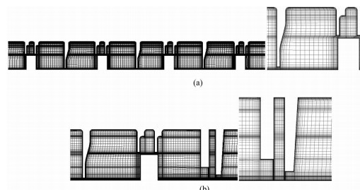

suofujun
suofujun
530
发表于 2011-9-6 10:08:46
回复 7# 飞翔鸟 的帖子
这是一个汽封中间的局部图,你能看出他是怎么画得吗?我看的一点头绪也没有

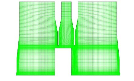

suofujun
suofujun
530
发表于 2011-9-6 10:40:04
汽封网格的画法
还有这样的网格 ,大家给个大体的思路就行了,跪谢
飞翔鸟
飞翔鸟
1976
发表于 2011-9-6 10:45:25
回复 8# suofujun 的帖子
他把有斜边的小局部梯形单独做成了一个四边形拓扑,网格质量不会好。
他局部网格很密,意图做边界层?但是让非边界层区域有些网格一个方向上非常密,导致长宽比非常大,求解的时候那些区域的流场会有一些畸变。实际上这种简单几何结构,做整体的边界层拓扑要简单合理得多。

发表于 2011-9-6 11:14:18
回复 12# 飞翔鸟 的帖子
我想知道中间的那些区域是不是分成很小区域画成的。
飞翔鸟
飞翔鸟
1976
发表于 2011-9-6 11:15:40
回复 13# suofujun 的帖子
fluent 5以上的版本都是非结构化网格版本。大家所谓的结构化网格就是四边形(二维)和六面体(三维)网格。对于这种简单几何,结构化网格非常容易,边界层也很好弄。你给的两个例子,网格疏密控制得不算好,边界层通过整体控制就不会在非边界层区域产生长宽比过大的网格了。
