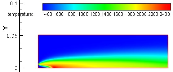

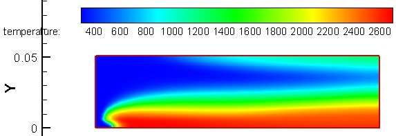

本人在做一个甲烷/空气层流部分预混火焰模拟,分别用两步总包反应+涡耗散模型和一个18步半详细基元反应机理+EDC模型计算.
问题是用18步反应计算的时候火焰不是从出口处就燃烧,计算过程中发现火焰刚开始是从燃料入口处燃烧,之后随着流动而脱离入口边界.该18步机理与详细机理的点火延迟时间相差并不大,大概0.4ms.哪位大侠帮忙看看会是什么问题.
两步反应计算的温度分布如下:
2步反应机理计算温度分布图
2步反应机理计算温度分布图
18步反应计算的温度分布如下:
18反应机理计算温度分布图
18反应机理计算温度分布图
二维网格,轴对称模型,燃料是甲烷/空气的预混气,入口速度0.2371m/s,PATCH的2000K高温区域点火.
我自己考虑会不会是点火延时的问题,因此还算了用18步机理+EDC模型,燃料里面再加适量氢的算例,计算结果跟两步反应的类似,火焰能从入口处就开始稳定燃烧,似乎验证了我怀疑点火延时太长的想法.但是在流速这么小,点火延时又在毫秒量级的情况下,火焰脱离入口边界达近2CM似乎也不好解释.
