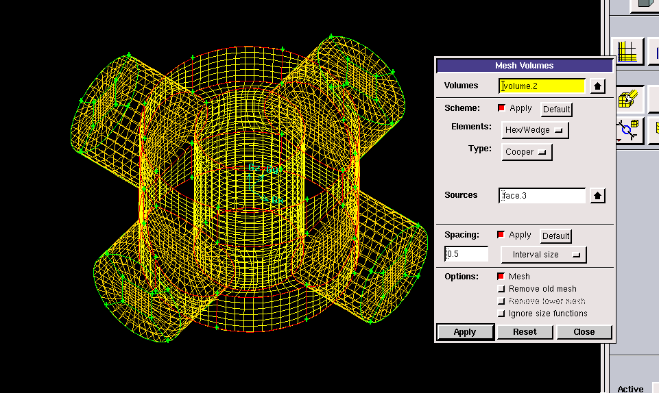

这是我画的四喷嘴模型的网格图形,请大家指导一下

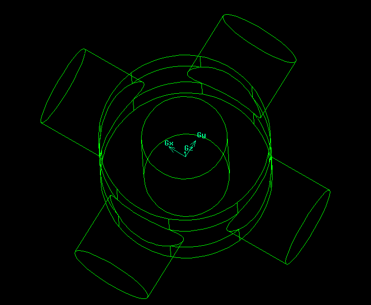

发表于 2011-10-12 18:24:45
这是我对四喷嘴模型的分区:我先用一个与大圆柱体直径相同的圆柱体把四个喷嘴单独分离出来,然后在大圆柱中间在用一个半径小的圆柱体对大圆柱体进行spilt,这是为了能够使用cooper方式生成体网格。

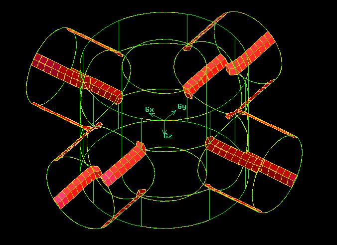

发表于 2011-10-12 18:29:39
对于相贯面的划分:我用线对大圆柱的表面进行图中的分割方式

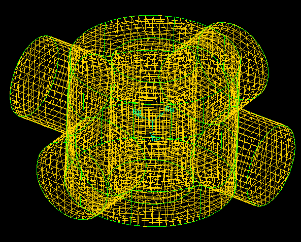

发表于 2011-10-12 18:32:28
网格的效果图如下

发表于 2011-10-12 18:34:15
但是最后喷嘴部分的网格不是很好

发表于 2011-10-12 18:35:46
这是网格质量检测图,请高手们多多指点一下,谢谢大家。

发表于 2011-10-12 19:28:57
不应一味追求六面体单元。

发表于 2011-10-13 07:59:39
你就差O grid了。
这个几何做六面体网格,质量可以很好。

发表于 2011-10-13 09:04:04
cooper'之前先把端面做成中国银行的logo那种类型结构,你这个网格差就差在圆柱四个角落上的六面体扭曲太厉害了。另外,飞翔老兄不用gambit。

发表于 2011-10-13 09:29:55
就是四个喷嘴的端面,我在公司,没法上传图片,和这个logo类似,一个方形,中间一个圆形,方形的四个角伸出四条线和圆连接,明白吧。
你已经检查出哪里网格质量差了,要知道它为什么差怎么去改进啊,要不然还检查网格干嘛呢?

发表于 2011-10-13 12:15:31
好像有点困难啊!我用钱币原理对喷嘴表面进行了分割,并对四个喷嘴生成了体网格,效果不错,不过接着对大圆柱体用cooper生成体网格的时候发现失败了,请大哥指点一下
