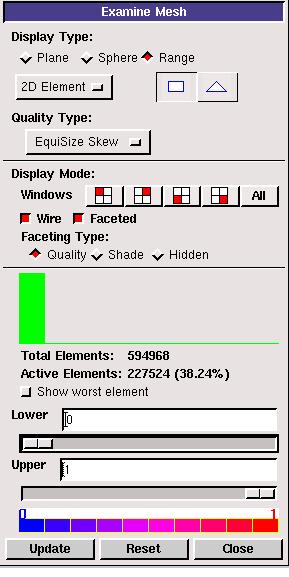

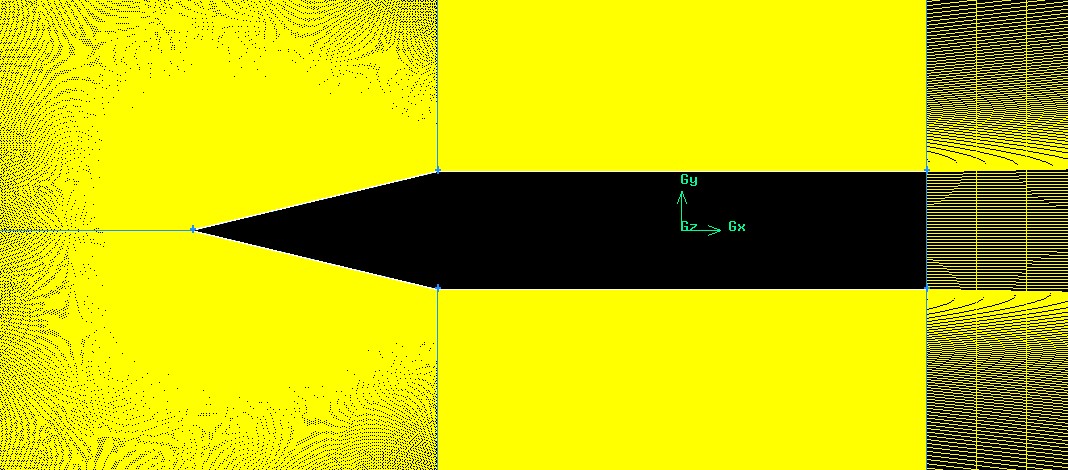

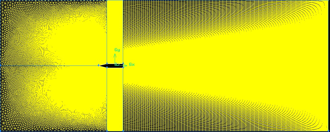

我做的模型速度100m/s,固液气三相,有空化效应,但主要研究对象是液体中的颗粒分布和混合相的密度。 这个该用什么模型?湍流还是离散相?希望大家给点建议。
计算域
中间是模型 外面是计算域
网格检查

基本相是水 离散相是沙粒 体积比为0.01 粒子直径0.01m

目前我用mixture计算的 边界条件 从10m/s开始算的 但是算到50m/s的时候 就发散了 模型速度100m/s 这个是固定参数啊 没办法
而且 忽略粒子的话 100m/s 连续相计算 都是可以的 已经有模拟结果
