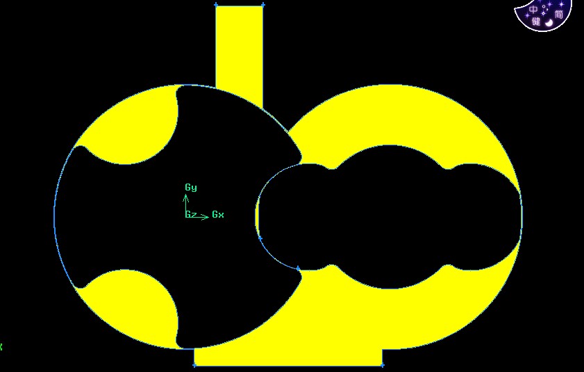

划分网格最大扭曲度总是在93%以上,interval size 设置的是0.1,三角形网格,想要网格 最大扭曲度在最大在60%左右,如果不继续改小interval size (反应太慢),有什么办法呢?

你想纤毫毕现地模拟物理实际,是不可能的。

我这个模型划分网格的时候总是质量不好,我感觉问题在于中间与两边有非常小的间隙,这些间隙处网格不好划分,把网格尺寸设置小了又太慢,所以有没有办法提高网格的质量呢

我说的就是那些非常小的间隙。总要简化的,不可能所有的细节都保留。你想研究什么?

这个是压缩机流场仿真,最主要的就是这些间隙啊,因为要压缩气体的,这些间隙是一定要保留的,而且可能还需要更小一些

恐怕要更有针对性,比如研究间隙的影响,重新考虑建立计算模型,是否还要建立包括整个工作容积那么大的计算域,值得考虑。

没错,间隙的影响是研究的一方面,所以很郁闷啊

分块吧!这个好处理点

你是说把网格分块吗,不明白什么意思
