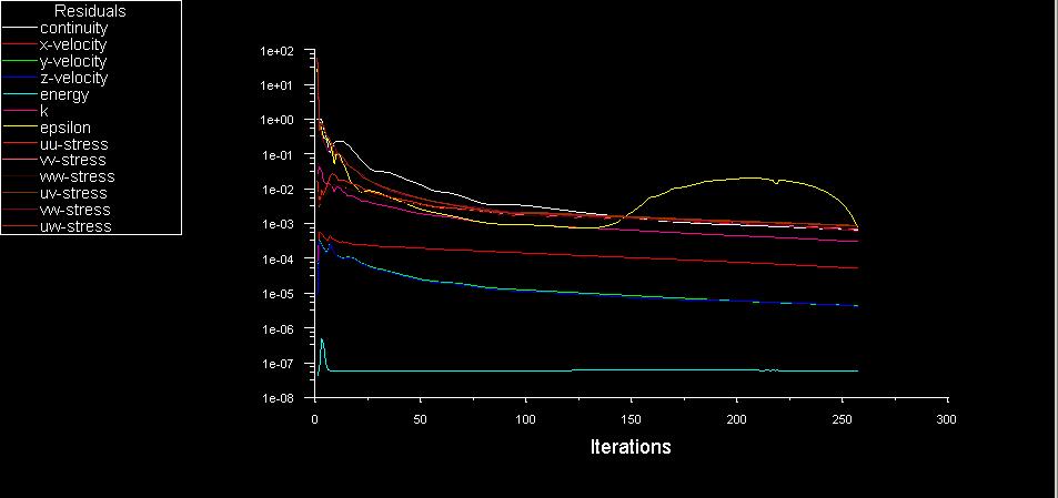

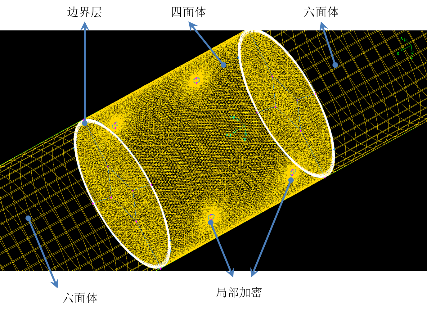

模型如图,模拟管道内流体(水)的流态,对于管壁有突出部分已做加密处理,两边直管段为了减少网格数量划分为六面体网格,电脑为4核4G内存,只能计算200万左右的网格数量。选择RSM模型,入口速度入口,出流出口,SIMPLEC,一阶,10^-3残差标准,壁面光滑,直管段考虑边界层。但是残差曲线里e曲线却异常,希望高手帮忙,不胜感激!

补充
残差曲线图

将残差标准改为10^-4后,e曲线继续出现拱形状态,改为RNG模型就收敛了。为什么有图中一组障碍的情况下使用RSM的效果最好而两组障碍情况下就不行了呢?

你这个网格做的感觉有些问题,四面体和六面体交界的附近网格尺寸跨度太大,目测都快达到10:1了,建议改善一下网格。
边界条件不建议使用outflow,可以用压力出口试试。你的湍流参数设置没看到,无从评价。另外,机器能力不太行的话,不推荐使用RSM

谢谢浪子兄的回答!我正在改进网格的质量,同时也在考虑改进电脑的配置。目前暂时将RSM换掉,使用RNG模型。湍流参数intensity=0.16Re^-1/8,直径0.5m。再次感谢您的回答!

感觉你这里,四面体网格与六面体网格交界面怎么处理的!用interface了?
赞成浪子,网格跨度太大,柱高方向,径向都很大

四面体网格和六面体网格如何处理?!交接面两侧的节点都不是公用的,解决这个问题,我现在做的模型,网格质量会有质的飞跃

用的是interface,但是我感觉还是不容易找到网格合适的参数设置令交界面处较光滑

我是看你的网格划分 两侧的网格不一样,貌似节点都不是公用的 才问得你应该怎么解决这种问题的,求高手解答

斑竹,我一直想问下,他划分的网格 交界面两侧的网格貌似不是公用节点的啊?!是我看错了 还是他就是这么做的啊 ?他的交界面是怎么处理的啊 同7楼
