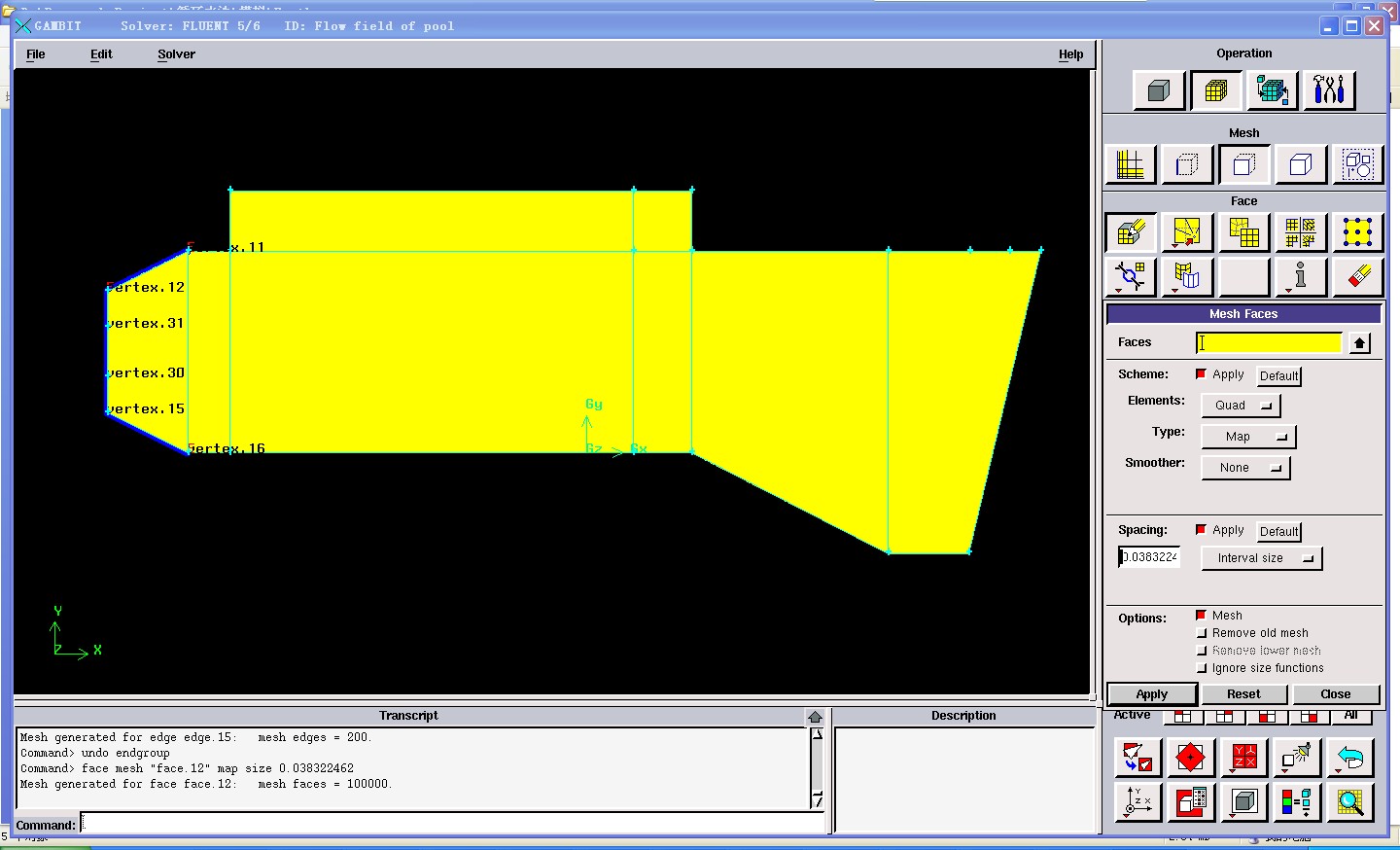

做了一个水箱进水、出水的流场模拟,可是做了几十遍,求解器设置了好几种,结果就是不收敛、就算是设置成非稳态结果也是出错,这到底是怎么回事啊?到底是哪里做的不对,哪位大侠指点一下吧,实在是要逼疯了

具体说一下。

回复 1# chewanli 的帖子
1 给一个具体的模型示意图看下
2 网格有没有问题
3 看下还有你的流速多大,要是出现了空化尤其是在空话数较小的情况下,如果参考压力设置不合理,导致出现绝对压力小于零的非物理现象,而你又没考虑空化效应,就很可能挂掉

显然,有些设置不合理。完全重新做,一步步来。

水从右上的小口竖直进入,流经水池从左端小口出,中间突出那块我想设置成空气,上端的边界条件设成压力入口,模型并不复杂,就是算不出结果

这样的问题,为什么要用CFD?

应该用什么比较好?

伯努利方程。
