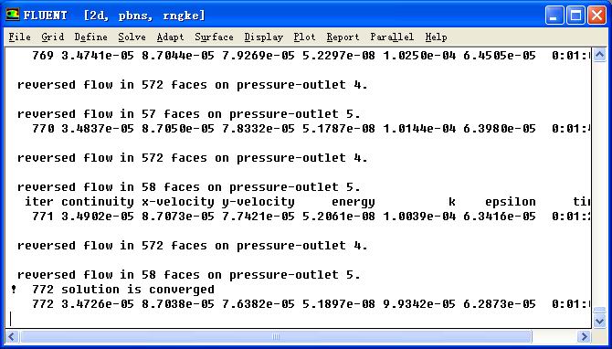

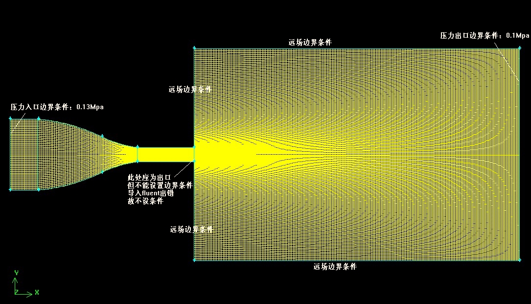

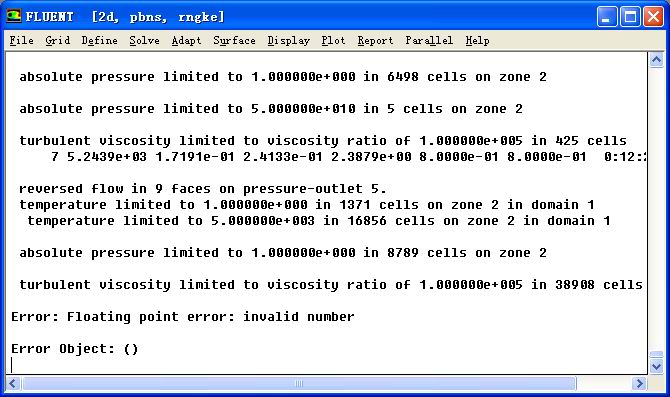

准备模拟喷管外部流场,入口设置压力边界条件,0.13Mpa,出口在喉部,可是不能设置边界条件,只好在最后面设置了出口边界为大气压,模拟时还是出问题,求高手帮忙分析,谢谢,过程见楼下回复

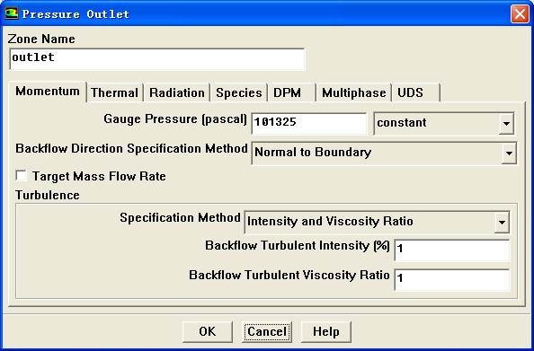

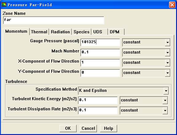

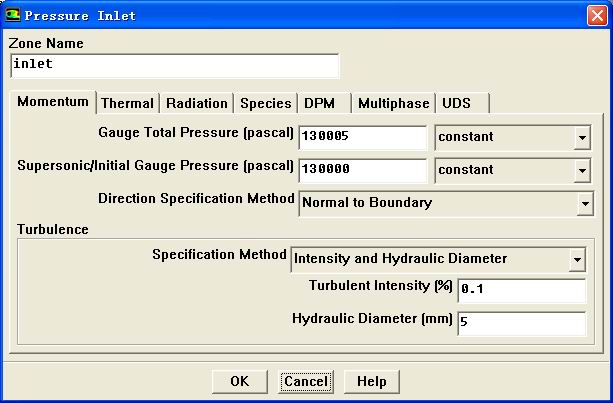

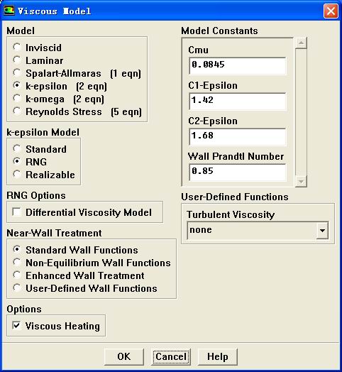

模拟的是喷管外流场分布,以下是模拟过程

你这个inlet条件是怎么给的啊?

发表于 2011-12-9 09:24:32
你的问题喷管后的空间。把喷管出口设成压力出口应该没有问题。你的计算肯定有别的错误。比如网格等。另外,进口紊流强度为0.1%似乎是太小了。设成1%可能好点。

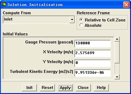

发表于 2011-12-9 10:27:36
1 不要用pressure far field,改pressure outlet。
2 初始化不要用compute from。

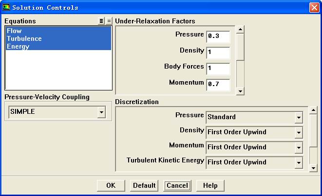

3 压力离散格式用PRESTO!。

发表于 2011-12-9 13:55:30
非常感谢大家的回复!谢谢!

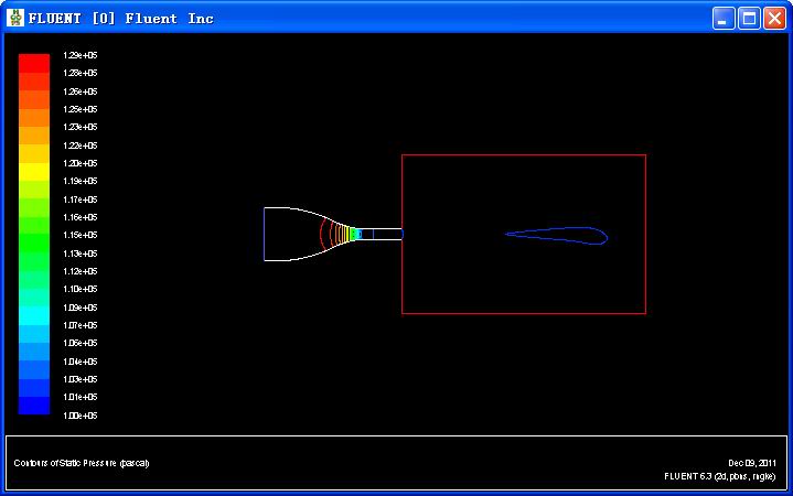

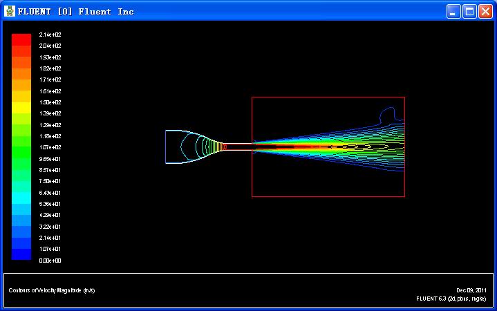

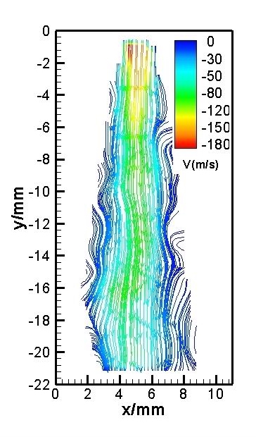

我准备模拟成这种结果,还需要很大的改进,离成功已经不远了
我根据xrs333版主的建议模拟了一下,下面是模拟结果

发表于 2011-12-10 01:27:27
你大概要用层流模型。用紊流模型的话,也就是能够得到你现在的结果。

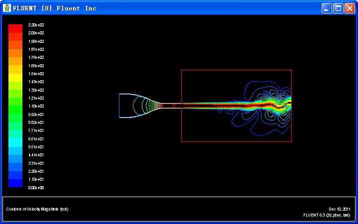

发表于 2011-12-10 02:01:24
谢谢了,那是我实验处理后得到的流线图,我改用层流模型模拟了下,结果也不是很理想,可能有些地方还是没有设置好

发表于 2011-12-10 05:31:54
网格加密一点,用非定常。

发表于 2011-12-10 09:46:26
看了一下:

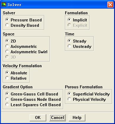

1、你这个流速下,马赫数挺大的,用压力基求解器不太合适吧;
2、压力入口的总压你直接设置为0.13MPa是显然不对的;
3、喷管出口那个地方我个人认为不需要设置压力出口边界,只要外围环境的压力边界设置合理就行了;
4、外围环境也不要设置压力远场,可以设置为压力出口;
5、湍流强度才0.1%,也太小了吧?
6、计算过程一直到收敛,不断的在回流,这是不是正常?

请问入口压力不设置成0.13Mpa的话该怎么设置呢?
