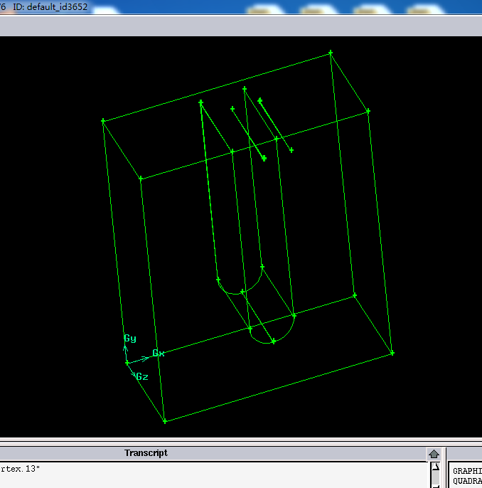

如图,我做的是钢板在水槽中喷水冷却的温度,流场的分析,
中间的U型为钢板,很薄,0.2mm  厚度。宽 1220 mm,高约1500 mm。
外面的矩形是水槽,尺寸  1440:1670:2100
中上方的两个小的长条是两个冷水喷口,尺寸 2:2:1220
由于钢板太薄,水槽太大,网格数巨大,
考虑过的方案:
     1)缩小水槽,但是会不是影响结果?
     2)是不是可以把钢板转为无厚度的面,这个不会做,只是听说过。
     3)用面分区域划分,但是不会合理的建面。
希望高人可以给几点建议。
谢谢。
模型见附件。

发表于 2011-12-14 19:06:09 | 显示全部楼层
网格多大 还可以吧
 楼主| 发表于 2011-12-14 19:30:17 | 显示全部楼层
回复 2# azhuzhuaba 的帖子
如果按照板厚的0.2mm,板子又那么长,我试了,设置大小 为 10,我的电脑都不够用,2G内存。
发表于 2011-12-15 03:46:25 | 显示全部楼层
2) 是。
 楼主| 发表于 2011-12-15 10:53:53 | 显示全部楼层
回复 4# xrs333 的帖子
你好,请问哪里有无厚度的例子?我 在论坛中找了好久,没找到。
相关例子或者教程 都可以,提供个网址链接也可以。
先谢谢  xrs333  版主!
发表于 2011-12-15 11:15:21 | 显示全部楼层
还要什么例子,你用face去split一下volume并把它设置为wall就成了无厚度壁
 楼主| 发表于 2011-12-15 11:36:37 | 显示全部楼层
回复 6# 浪子轻狂 的帖子
多谢指点,我试了,
把中间的U型板直接用一个面,设置成wall,问题是简单很多 ,可以求速度了,
可是钢板的温度怎么给定?    现在网格中既有体网格,又有面网格,
进入fllent 中没办法定义板子两端的温度了 ,只能算速度,不能求温度了。
板子是一段高温,一段低温的。
谢谢。

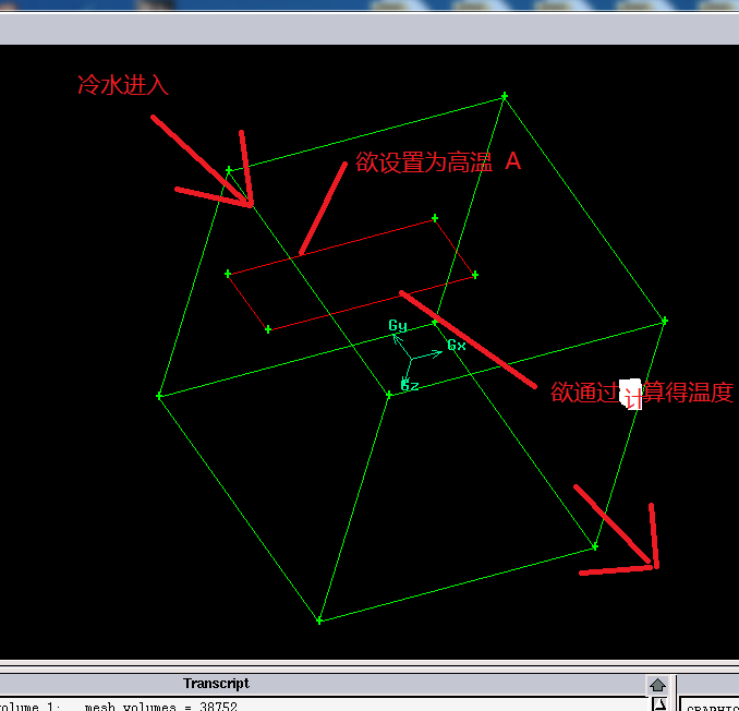

发表于 2011-12-15 13:23:51 | 显示全部楼层
LZ的问题是不是要设计到冷却和流固耦合温度换热的计算,这样的话无厚度就不好用的吧
 楼主| 发表于 2011-12-15 13:40:48 | 显示全部楼层
回复 8# azhuzhuaba 的帖子
是,需要给定钢板进入水面处的温度 ,在给出两侧进水的速度,温度。
实际中钢板是 运动着进入水槽,转弯后出水,因为是计算最终 的稳态 ,
我就把钢板做成静止的了,设定上面的高温度 面是恒定温度。
求钢板 冷却情况。
但是 ,如果用无厚度面 ,上边 的高温面就是线了,没法定温度 。
不知道 是不是还应该改进模型?都怪板子太薄,水槽 太大。
谢谢 。

发表于 2011-12-19 08:31:20 | 显示全部楼层
你要考虑板子的热传递,也可以零厚度,勾选薄壳热阻模型就行
 楼主| 发表于 2011-12-19 18:40:27 | 显示全部楼层
谢谢浪子大哥的回答。
不过还是有个问题,比如下图中,已经知道冷水进入的速度,温度,中间是个薄板,我要给出板子上端的温度,计算出下端的温度。
但是在fluent中设置boundary时,是不显示上面的A面的,所以不能定义温度啊?
把板子设置为无厚度的面,A面就是一条线了。
[ 本帖最后由 dengbitao 于 2011-12-19 18:43 编辑 ]
发表于 2011-12-19 21:59:17 | 显示全部楼层
回复 9# dengbitao 的帖子
你的这个问题本身物理过程还没有完全明确。在这个时候讨论数值方法是不合理的。说的更直接一点,就是“你在浪费你自己的时间,更在浪费大家的时间”。
合理的做法是
(1)描述物理过程。这个在9L中,有了一个大致的轮廓。
(2)对于问题做一个量级的估计,以确定如何简化你的问题。这个还没有。
(3)数值计算。
对于很多问题,第一步和第二步经常是最难的。
我再说一点更尖锐的评语:现在讨论网格,十有八九是“垃圾进,垃圾出”的结果。不过这经常是被老板逼的没有办法。
