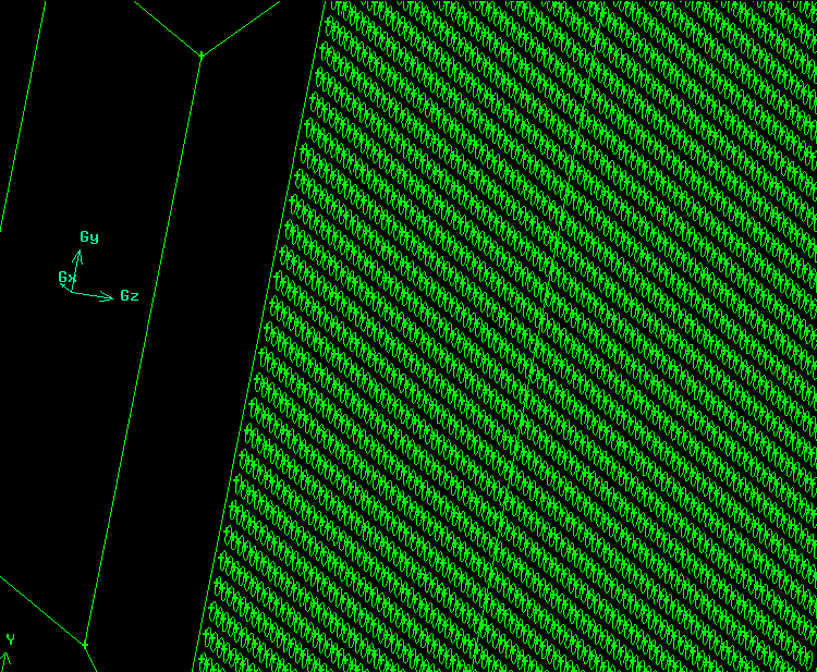

这是一个喇叭口 气流自小口进大口出 途径一块气流分布板 板上布满了小孔(几千个) 不知该如何进行网格划分 一划分就死机 得等好几个小时才能再做尝试 我软件用得不好 可能是自己方法有问题 但又不知道再朝哪个方向去尝试才是正确的 请大家帮忙!

第二张图是对中间气流分布板的放大 上面有七千多个孔

你们老师到底懂不懂fluent啊,还给你说不用多孔介质模型,把所有的孔画出来做模拟。他能给你提供用于计算的配套机器吗?

这个也太多了把!简化,用周期性解决问题,进行计算

LZ想算什么?流量还是那些孔附近的流场?

我是要模拟速度场或浓度场 主要是看在中间加了气流分布板后 计算其中气流分布均匀的程度 通过调整板子的开孔率来尝试得到更加均匀的流场

这就是一个CFD辅助设计问题。用多孔介质阶跃面模型。调整其阻力系数,得到装置中满意的流场,然后查工程手册,找到符合与所确定阻力系数对应的开孔板(也可以是其它阻力元件,如格栅、网等)的参数,问题就解决了。如果均布的阻力系数得不到满意流场,还可以搞成非均布的,将来开孔板的开孔率就是非均布的,制造稍微麻烦一点点,如果用格栅可以加补丁调整阻力系数分布。
另外,你搞的那个图是表示计算域吗?那肯定不行的,不能用的。你先想想流场的要求到底是怎么样子的。
别在你原来的东西上浪费时间了。要有一个好的方案,然后再做。

感谢!给我说了这么多!能不能再请您解释一下:为啥那个图行不通啊?这是电除尘器的一部分,是进气口,我就做这部分就可以了,那个图应该就是计算域,就是要通过加气流分布板测出怎样的方案能让气流分布均匀。

就像你做实验,你不能就只有这些吧?也要有进气段,出口段。做CFD也是一样。不是你只对这部分感兴趣,计算域就是这么大。你还需要进口段,出口段。

啊 原来是这样啊!老师给我和师弟一人分配了一段 告诉我就做这段 另一个人做我接下来的那段 于是我们就寻思着只建立自己的这段就行了 唉!
