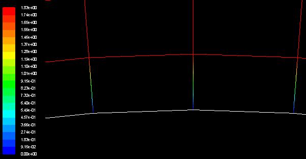

2D中用display-contours-turbulence查看y+的时候,靠近壁面有一个很薄的区域,越靠近壁面显示的值越大,反倒是流场中心区域离壁面很远的地方y+很小.
我的理解越靠近壁面y+应该越小才对吧?否则加密网格还有什么用?望高手指点一二,不胜感谢!

这样ms是对的?

这壁面不是蓝的么???最低啊 这个可以云图的话看得清楚点

上面那张图看起来倒是正常的,但是现在一直出不来了,壁面附近一直都是红的,奇怪

2d的wall是线,不是面,wall Y+不能看contour。

版主能多指教两句吗?
2D的y+是不是要用plot来看?

你试试看,好像是的,我记不得了。

2D就用plot,xy plot就行了

谢谢ls,现在用plot已经能看到壁面上的y+分布了,那应该按照最大值来重新划分网格尺寸吗?我的目的是能落到y+ 在1附近
