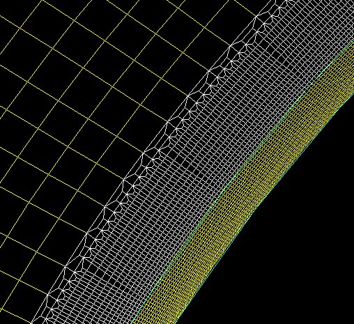

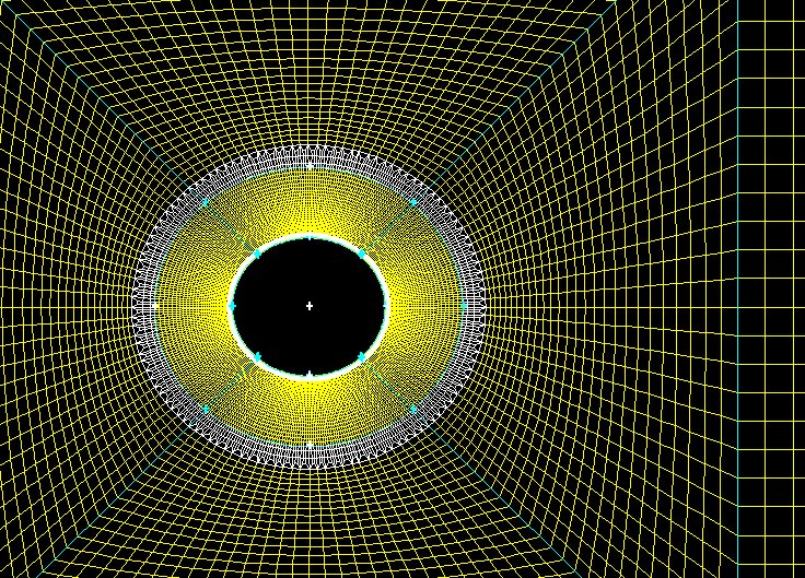

对象是圆柱绕流,因为想用增强壁面处理,近壁用了0.6mm厚的密集网格,外围为了减少网格数量,用两层边界层来放大单个网格尺寸.网格的长宽比都比较小,只有1-2层到了1:3.运行fluent的时候情况还是不理想,该怎么改进呢?望不吝赐教,十分感谢

你要做圆柱绕流,大概比较你的网格和柱子的比例,这个网格有点粗。

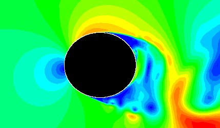

来流是1m/s的水流,柱子直径55mm,整个流场长1m,宽0.37米. 壁面网格高度0.02mm,边界层总厚度2mm
现在运行fluent后,速度云图很零碎连续性不好,涡街扭曲的厉害,不知道该怎么改才好了. 附件是圆柱附近的速度等值线图.

提问题的方式反映了你的思考方式。那么你的“速度云图很零碎连续性不好,涡街扭曲的厉害”又是什么意思?难道速度图必须要很光滑才算是好的?
你的网格大概是不够密,不过你的计算域是什么?计算了雷诺数了吗?

可以吧网格再加密下 过渡挑好一点

边界层里用高度0.02mm的网格高度, 雷诺数我算出来是550000. 从加密区域到外围区域过渡的时候要注意什么呢?我现在尽量做到相邻网格面积比不超过2,每个网格长宽比不超过3
之所以觉得云图零散,是因为觉得速度图上等值线的尖角太多了,之前用比较粗的网格做层流涡街的等值线很圆滑. 现在尾流的涡街每个周期方向都不一样,有时候往上面的壁面跑,有时候往下面的壁面跑,也没什么规律,更不用提对称性了

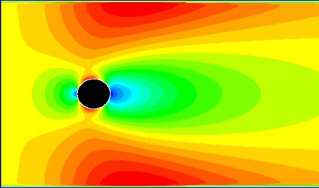

发表于 2012-1-11 19:56:04
的确算错了,惭愧,多打了一个0
昨天都没办法形成稳定的涡街,涡脱落的方向每次都不一样.
今天把外围的网格也重新划分了一下,连涡都不出来了,下图是现在的速度等值线.很迷惑

发表于 2012-1-11 19:57:46
另外,今天用这个网格用层流算了一下,步长选的0.002秒,几百步算下来也还是没有涡脱落现象

发表于 2012-1-11 22:54:33
开始在用“毫米‘,现在又在用”秒“。要判断这些量的大小,必须用无量纲的时间和无量纲的距离。
