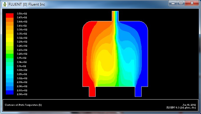

求助问题:08年北理版Fluent流体工程仿真计算里2D计算的第一个例子
问题详情:
        2个进口,1个出口的换热流动
        初始条件,一个进口290K,一个进口350K
        为什么我迭代之后  出口温度竟然是从350K开始变化,然后稳定的?显然是正确结果应该是320K左右。。。
        还有速度场、温度场,如果not filled的话,display应该是热进口为主导的弧线,我竟然成了对称图形。。。
是明显操作错误,盖小弟初学,按照课本范例操作2次无果,遂求助于各位兄台~~~
发表于 2012-1-18 20:31:20 | 显示全部楼层
你的出口和入口设置错了!
发表于 2012-2-6 16:14:30 | 显示全部楼层
两个进口用的什么边界条件,速度/流量一样吗?
问:为什么我迭代之后  出口温度竟然是从350K开始变化,然后稳定的?显然是正确结果应该是320K左右。。。
答:初始化流场时选了350K的温度(可能以右侧入口初始化)
发表于 2012-2-7 08:54:01 | 显示全部楼层
如果两个入口流速相等,这个速度场就应该大致呈对称分布吧。温度场虽然梯度分布差不多,但数值差远了,谈不上对称。另外,从云图分布看,网格画的是不是太粗了,温度梯度过渡不平滑,当然,也许和你的显示设置有关。
[ 本帖最后由 浪子轻狂 于 2012-2-7 00:55 编辑 ]
发表于 2012-2-20 11:10:49 | 显示全部楼层
对的,你的进出口弄错了。原题是右下角进冷水,上面的口进热水,左下角出口。看图可知,你应该是下面两个口进水,上面一个口出水。改变一下,试试。
