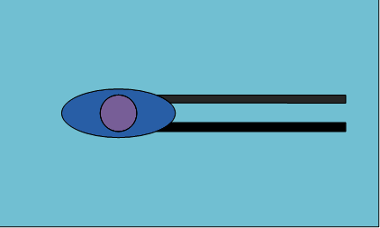

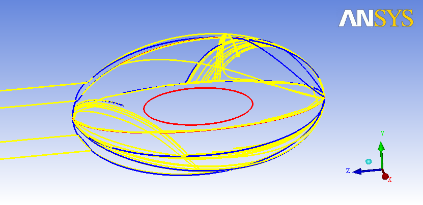

图片中不同的颜色代表不同的材质。模型我是在proe中组件存为igs格式,导入icem中。在icem中repair之后,椭圆面上会出现很多的黄线。之手单独试了一下椭球和球体,球体没有问题,椭球还是会出现问题。请高手或者有经验的人给点意见,或者更好的解决的方法的~

二维模型图
repair之后错误的地方

应该是你repair的方式不对,可以传上来看看。

回复 2# 浪子轻狂 的帖子
repair的话,不是直接都是接受默认的方式吗???后来我在gambit中画模型,就没出现这样的问题~~
浪子轻狂
浪子轻狂
9578
发表于 2012-3-6 10:53:25
回复 3# 后院的猫猫 的帖子
总要根据不同的模型尺寸设置一下公差吧,默认的方式经常出你这样的问题,因为你这个情况用默认的公差是不对的。
