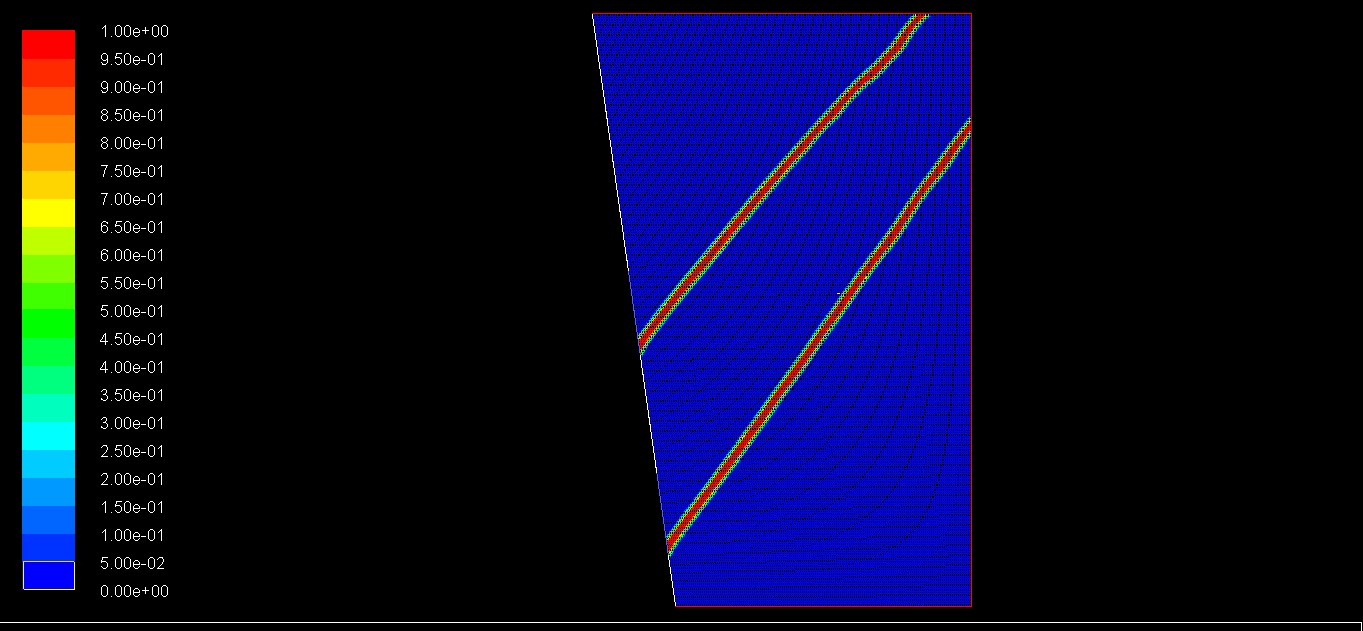

用VOF模拟从大孔里喷出的液膜在空气动力的作用下破碎的过程,但是不知道为什么模拟出来没有破碎的情况,甚至连波动也没有,请各位看看是哪出问题了

网格太粗了。

版主你好,应该不是网格的问题,网格画到0.1mm了,我吧液相进口方向设置为平行于y轴的情况下可以得到破碎的情况,但是设置成有角度进入计算域的话就成了图上那样了,这与实际情况不太符合

再加密10倍到百倍。

看了半天没看懂楼主的图是什么意思
