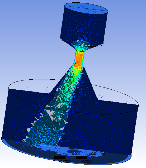

我做的是关于喷嘴的射流模拟,现在在学习最简单的直射流,速度入口,大概40m/s的入口速度,压力出口,出口压力0.3mpa。选用的是K-ε模型中的standard算法。其他设置都是一些常见值,只是做出的射流总是斜着的角度很大,我是初学,想知道如果想调试模型的话,大概应该从哪些方面着手?希望指点。

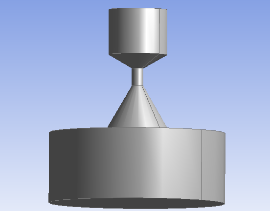

发表于 2012-3-22 20:24:29
自己做的图
RT

发表于 2012-3-22 21:52:25
射流附壁。
通流
通流
9081
发表于 2012-3-22 22:32:16
从数学的角度来讲,这个解不是唯一的。最后的结果跟起始条件有关。
也就是说,你并没有算错。

发表于 2012-3-23 18:28:19
回复 4# 通流 的帖子
那如何能调整成为直射流呢?

发表于 2012-3-23 21:29:46
回复 5# sparkwds 的帖子
大致有两个途径:
(1)改变模型,使得非轴对称的解不可能存在。如用2维轴对称的计算域。
(2)通过增大压差,增大流速,使得射流不容易偏离中心位置
我没有看到你的网格。如果网格质量太差,也可能容易造成射流偏离中心的情况。
方法(1)是最有效,也是最快的方法。

飞翔鸟
飞翔鸟
1976
发表于 2012-3-31 14:16:02
延长你下边的区域,计算过程中你可能有很大的回流区域。
