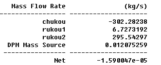

请问为什么我计算的rukou2的质量流量只有204呢?(气体密度是1.1kg/m3,速度3.2m/s,圆柱体直径8.6m,可算出1秒内气体流过的质量是204kg),其中入口1和入口2都是速度入口,离散相从入口2进去的。入口1笔算值和fluent计算值是吻合的。

原因我知道了,因为组分输运模型里的密度是impressible-ideal-gas,而不是计算时使用的1.1kg/m3,所以造成这种情况。反推过去可以得到fluent使用的密度是1.59076kg/m3。
