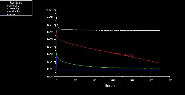

各位,FLUENT计算时,连续残差总是达到10的(-2)次方就水平不再下降了,改了好多次网格还是不行,求高手赐教啊~

网格太差

调下松弛因子什么的看能不能下来,网格质量一般要控制在0.6以下,一般不能超过0.8,连续性下不来也可能是模型原因

我也是遇到这个问题,从二阶迎风改用一阶迎风,精度降了,现在在算,残差是降了下来,但不知道和之前的一不一样。。。

残差并不代表一切,不是残差越低就越好。
按照我的理解,后面的残差是与第一次计算残差的比值。也就是说如果你第一次结果就非常好,那么在后面的计算中残差一致很大是正常的。
