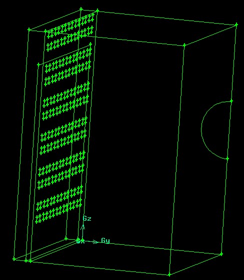

下面是一个箱子,由于左右对称故只画了一半模型。气体从箱底左边大方口进入,由于挡板的限制气流上升然后由另外的布满小气孔的挡板进入箱内,再有箱体后面的圆孔流出。
请问该怎么划分网格,挡板是把一完整流体域split得到的,怎么设置边界条件。
qq1014604327 希望大神现身指导

那些十字叉是小孔吗?
不能这样模拟。
用多孔介质阶跃面模拟布孔的挡板。

那些就是小方孔 让气流进入的 麻烦您帮看看 谢谢
我这样布置孔是为了接近真实情况 我的模拟对流速很敏感
方便的话 能否加qq1014604327 指导下
