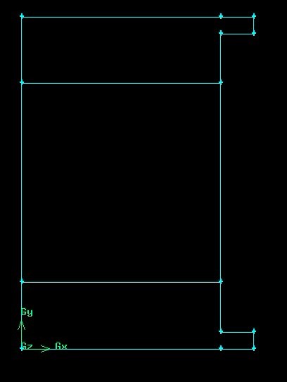

具体模型如下:过滤器为水处理过滤器,右上端水进口,右下端水出口,中间装填多孔介质(纤维过滤材料)来模拟过滤器的压力损失,速度场等,请问应该怎么设置中间的过滤介质以及其他相关参数呢??非常感谢

我也想知道在gambit如何设置

应该是把中间的区域在gambit中设置成fluid,然后在fluent中设置porous就行了,就是多孔介质了
