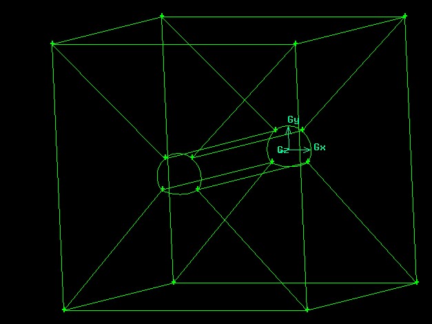

我现在需要计算一条隧道的温度场,但是之前都没用过fluent,研究了一段时间后还是有很多不明白的地方,请大家多多指点。
下面是我建的模型,中间是隧道,四周是围岩。
1、请问边界层是什么意思,需要设置吗?
2、中间部分挖了去只是空气,是不是边界条件还是要设置成fluid?

边界层(boundary layer)是高雷诺数绕流中紧贴物面的粘性力不可忽略的流动薄层,又称流动边界层、附面层;在gambit中有附面层划分工具。
中间部分需要单独设置一个体,类型为fluid的。

画网格的时候设置一下,画出来。其实你这个不用也行吧。

哦。。我还有几个问题,请指教。
1、我只是取了隧道洞口一部分的隧道来模拟,这样的话洞口设置为入口,那另一端该怎么设置呢?
2、该选取什么模型呢?湍流还是层流?
3、入口类型是不是该选取velocity-inlet呢?
4、周围岩体的温度要明显高于入口吹进的风的温度,围岩是该设置为热源呢还是给它设置一个温度的固定值??

根据我自己的理解:1.如果你只取其中的入口一部分,你得简化好模型,出口可以设置压力出口。2.选取模型的话,就需要你自己计算雷诺数了。3.入口时可以选取速度入口的。4.给一个固定值就行。
