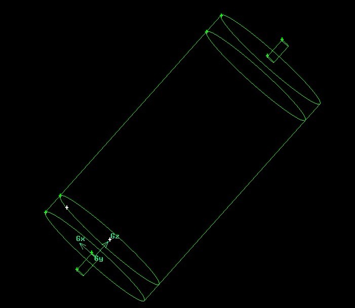

中间两个面要设置成porous模型

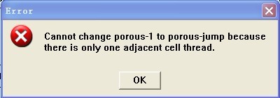

导入fluent后出现错误 请问如何修改呢??

这提示已经说的很明白了呀,你不能弄一个cell thread ,想用porous-jump 必须是两个流动区域中间的面。
