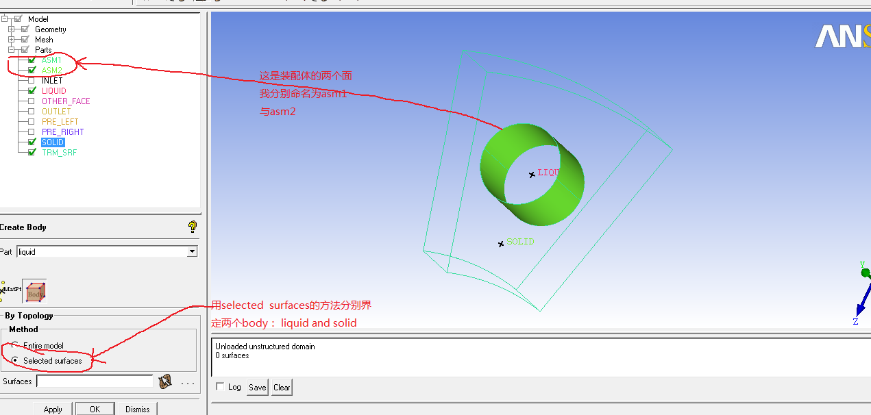

发表于 2012-8-5 16:18:14 | 显示全部楼层 |阅读模式

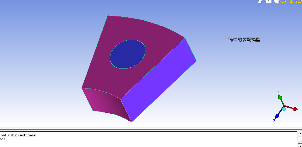

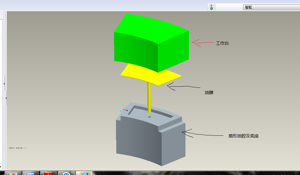

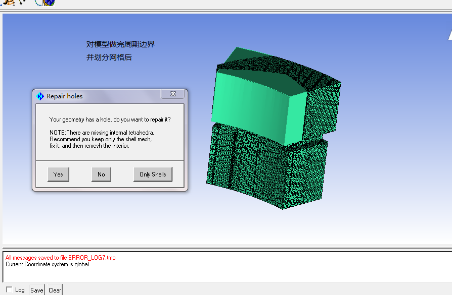

我做一个静压轴承的仿真,在proe中建好其12分之一的模型,然后导入icem中划分周期边界,这个模型是个装配体,包括底座,油膜,工作台,所以在icem中做周期边界条件设置,划分两个body进行非结构网格划分,一个固体区域一个液体区域,可是问题来了,compute后网格马上出现问题,好像油膜缺失了,网格是乱七八糟的。。 请高手指点一下吧,不胜感激

发表于 2012-8-6 15:46:46 | 显示全部楼层
你把油膜区域再搞个body。笨办法哦!
 楼主| 发表于 2012-8-6 15:55:09 | 显示全部楼层
回复 7# 圣灵飞雪 的帖子
油膜区有body了,工作台和底座都是固体的body 油膜区是液体的body

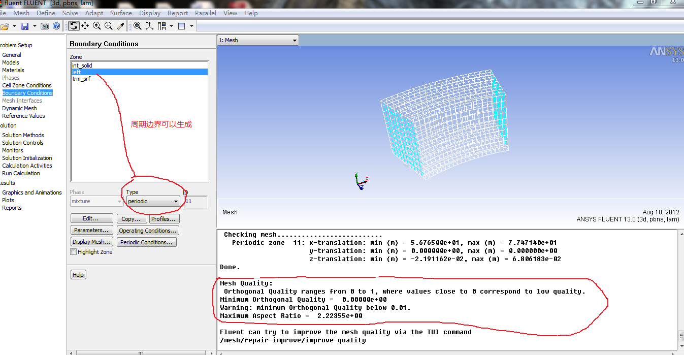

 楼主| 发表于 2012-8-6 18:06:31 | 显示全部楼层
回复 9# 飞翔鸟 的帖子

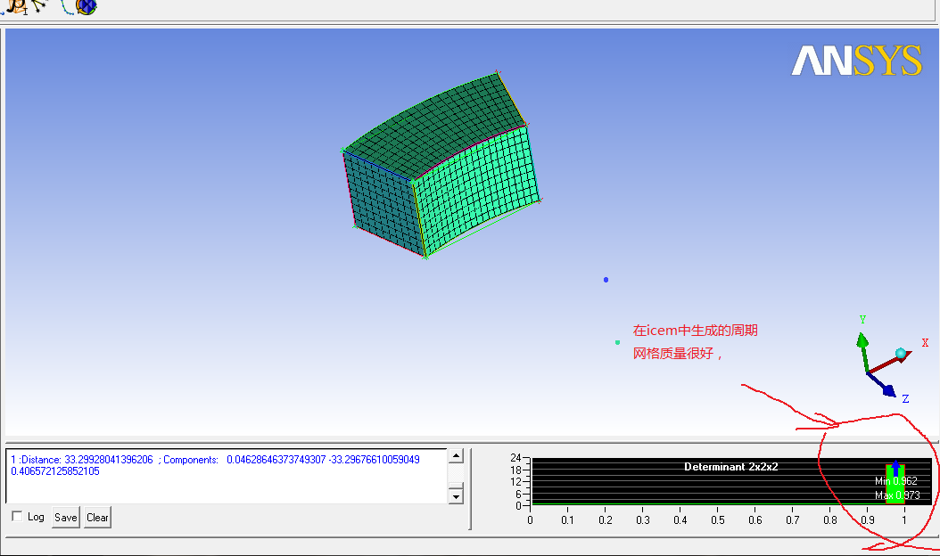

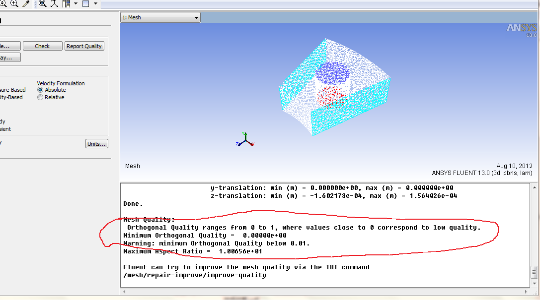

对于单一的一个实体在mesh菜单设置好periodic,然后直接生成四面体网格导入到fluent中后周期边界是可以生成的,可是一到装配体就不行了,直接生成网格后就出现 your geometry has a hole。。。 就像我上传的图里显示的那样。

我感觉好像是中间的油膜缺失了,
发表于 2012-8-7 09:22:26 | 显示全部楼层
回复 11# 阿斗 的帖子
每一个封闭空间都要定义一个body。
两个不同的body之间要被面完全隔开,我估计你是这个问题;相同名字的body可以在同一个封闭空间中。

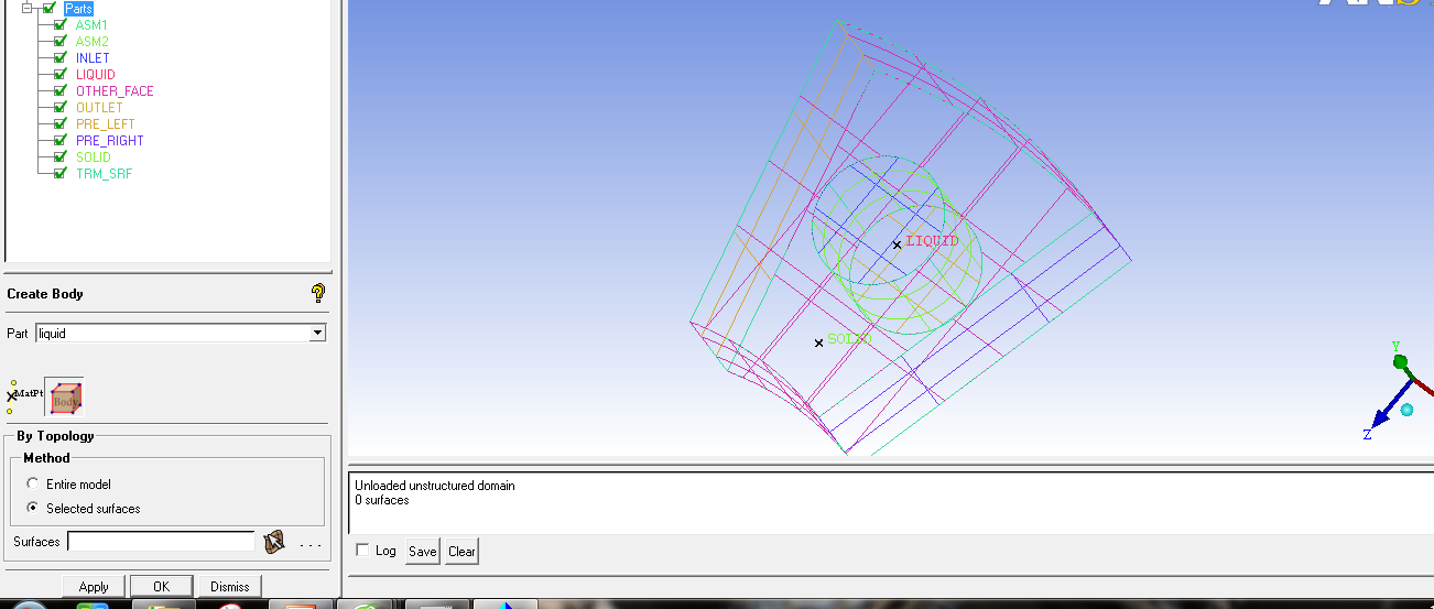

 楼主| 发表于 2012-8-7 16:07:05 | 显示全部楼层
回复 12# 飞翔鸟 的帖子

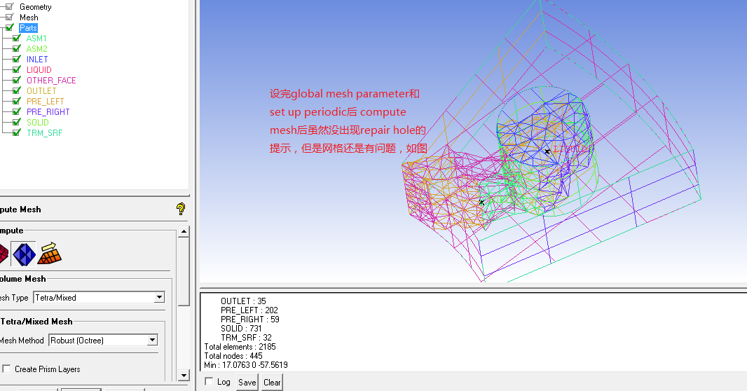

首先感谢您的关注,我做了一个简单的装配体模型按你的提示做了一次,可是问题依然存在,我已经把我做的截图上传了,麻烦您再看看,还是我做的有问题,没理解你的意思?
发表于 2012-8-7 16:43:14 | 显示全部楼层
回复 13# 阿斗 的帖子
icem 做四面体网格的几点建议
1. 把点、线、面归为不同的part
2. body之间只留一个面就可以,不需要两个面
3.周期面一定要设准,检查旋转轴和周期角度是否有问题。
最好把tin文件传上来。

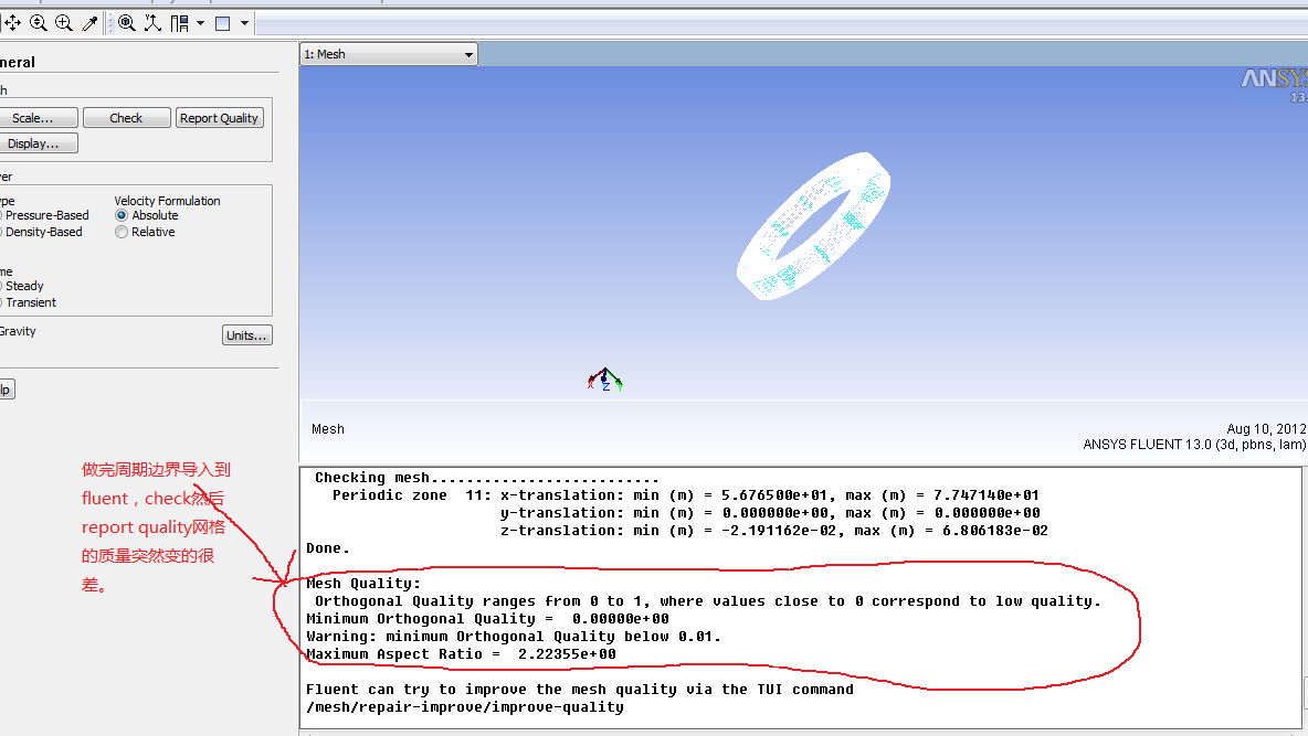

 楼主| 发表于 2012-8-8 21:46:57 | 显示全部楼层
回复 14# 飞翔鸟 的帖子
找到问题了,是旋转轴的问题,关于body之间面的问题,好像两个面网格也可以划出来,当然一个面肯定可以,再次谢过前辈耐心的指导。谢谢。
