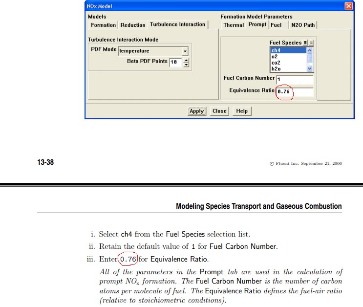

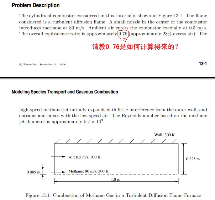

如图所示,请教图中0.76是如何计算得来的?
