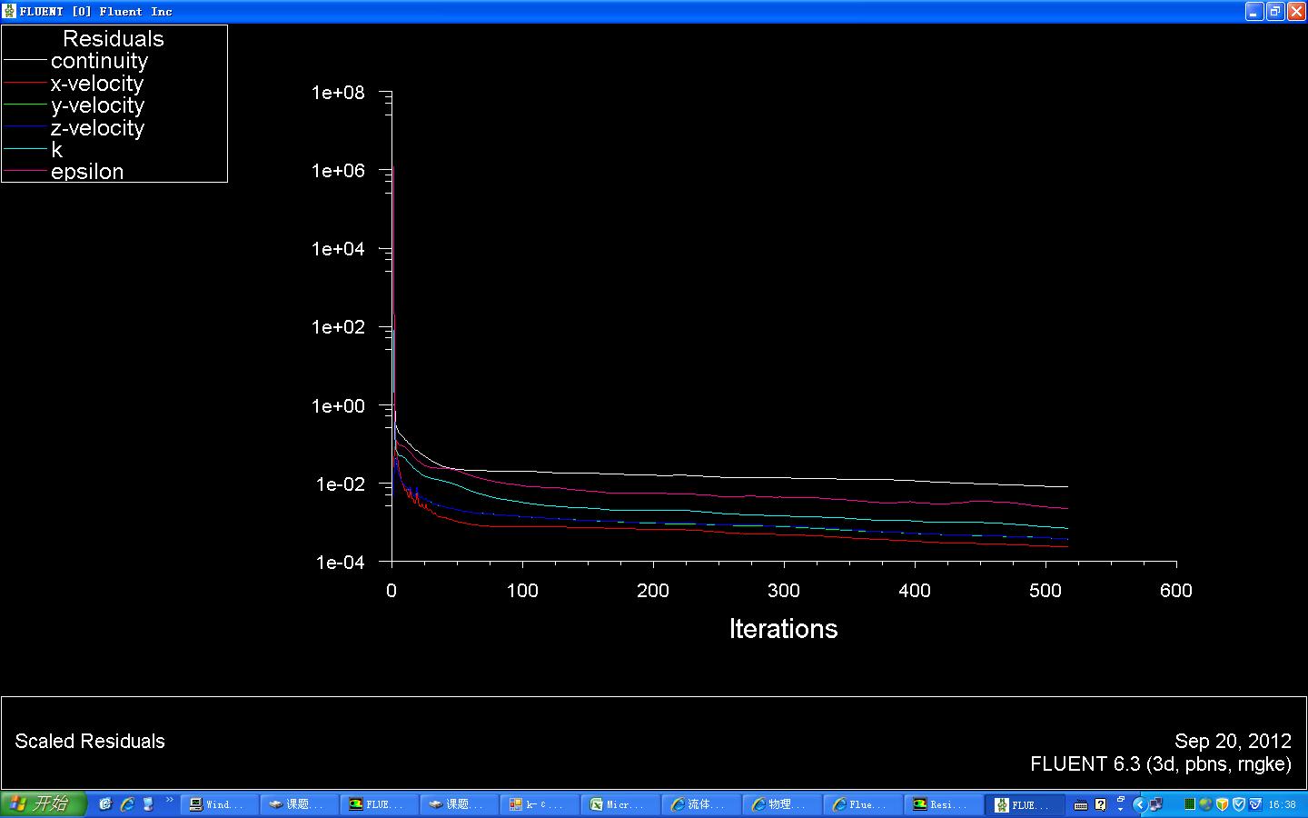

我在用fluent模拟离心泵时,刚开始水的黏性设置成0.26Pa·s,曲线收敛了,只是连续性收敛较慢。但是后来发现104摄氏度的水的黏性应该是0.00026Pa·s,可是设置成0.00026Pa·s后残差曲线到200次迭代后就趋于水平了,只是在小范围波动。
请教高手给个建议,这个问题困扰我半个月了,想请教解决办法
