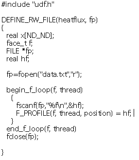

简单来说就是要编一个程序,随时间读取已经计算好的热流密度边界条件txt文档,照boss的意思是在t1时刻读取一个txt 在t2时刻再读取一个txt,txt文档里面有x、y、z坐标和热流密度边界条件,不知道程序怎么编。
有哥们说过要用DEFLINE_RW_FILE宏(见附件),还有就是fscanf加上循环写出来。
我是想先没有随时间的变化,就只有一个txt文档。文档里面有x、y、z坐标和热流密度数值。首先是要打开txt文档,读取数据,提取x、y、z坐标和热流密度数值,然后赋予给边界条件。
有那位大神能不能帮忙写下代码,就是怎样提取x、y、z坐标和热流密度数值,然后赋予给边界条件。
图片是我写的代码。
