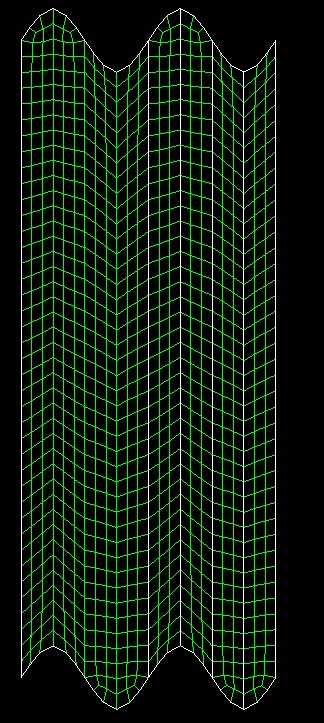

请问论坛的高手们,我现在做的这个很简单的模型但是需要不断的复制很多个,大概几百个吧,将建好的模型划分网格后通过复制,复制出来的模型内部就变成了walll边界,我将原来的模型内部定义为interior,复制出来的也是同样的wall(导入fluent),请问这种情况怎么解决,或者是哪里设置不正确,希望各位高手提点帮助,谢谢

你确认修改了?没有出现错误提示之类的?
你的模型是三维的??是白色的边是wall还是??

发表于 2012-10-24 10:00:45
模型建立好后,统一选择内部边界,设置为interior,就OK

回复 2# csuperfect 的帖子
谢谢你的回复,但是我在gambit把内部边界换成interior,还是不行

发表于 2012-10-24 15:16:13
我不是用gambit做网格。
但是fluent把interior识别成wall,有可能是此面前后的体网格没有完全对接,哪怕网格几何信息一致,其结点信息不一致的话,是不能识别成interior的。

发表于 2012-10-29 09:41:06
回复 5# csuperfect 的帖子
copy完了之后应该是有重复的线,要先合并,好像就行了,我试了试应该是这样
