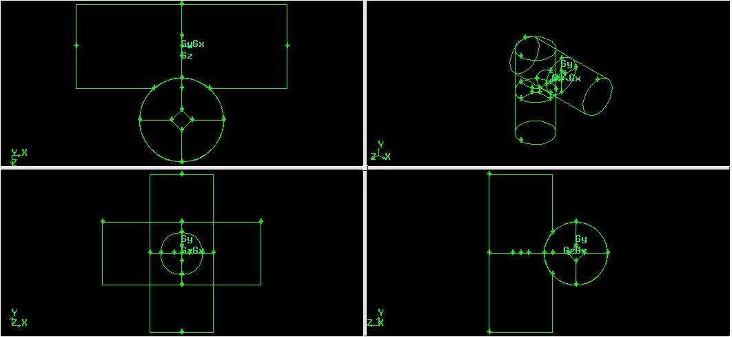

小弟刚学fluent软件在圆管网格化遇到了问题:两个一样大小的直圆管交叉(圆管半径40;如图),交叉处两圆管中心距离70。在网格化是发现交叉处不能直接网格化,哪位高手做个相关的的case,怎么样才能使之网格化,望赐教。
