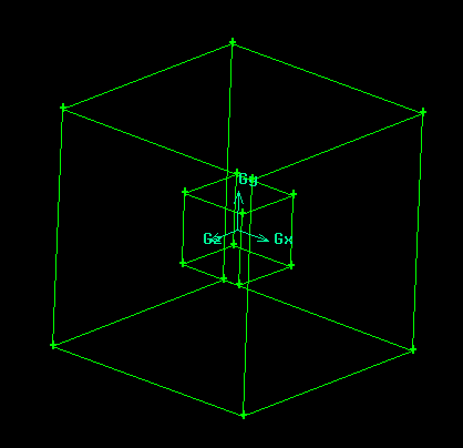

请问大家,一个大的正方体,中间挖去一个小正方体,这样的结构六面体网格应该怎么画呢?求大侠指点一二,感激不尽!!
发表于 2012-11-2 14:41:36 | 显示全部楼层
这个不难啊   切两刀   然后submap不可以么

谢谢你的回复,我后来想了一下,把模型分成三个部分,建模的时候,先建上面的体,然后建中间包含挖掉的小正方体的部分,最后建下面的部分,三个独立的体。接着我开始画中间部分的网格,先把中间的体顶面和底面上的线网格画好,生成面网格,但是生成中间这个体的网格时出现了错误,Assertion failed in BppLongPtr.cc, line 20:0 while meshing volume 3,请问这是什么意思呢? 2.png

看的有点乱   没看懂   你大体和小体尺寸多大的?
 楼主| 发表于 2012-11-2 15:22:31 | 显示全部楼层
回复 4# hcl123love 的帖子
大体是20X20X20mm的,小体在中间,是5X5X5mm的,请问你知道Assertion failed in BppLongPtr.cc, line 20:0 while meshing volume 3。是什么意思么?

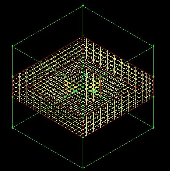

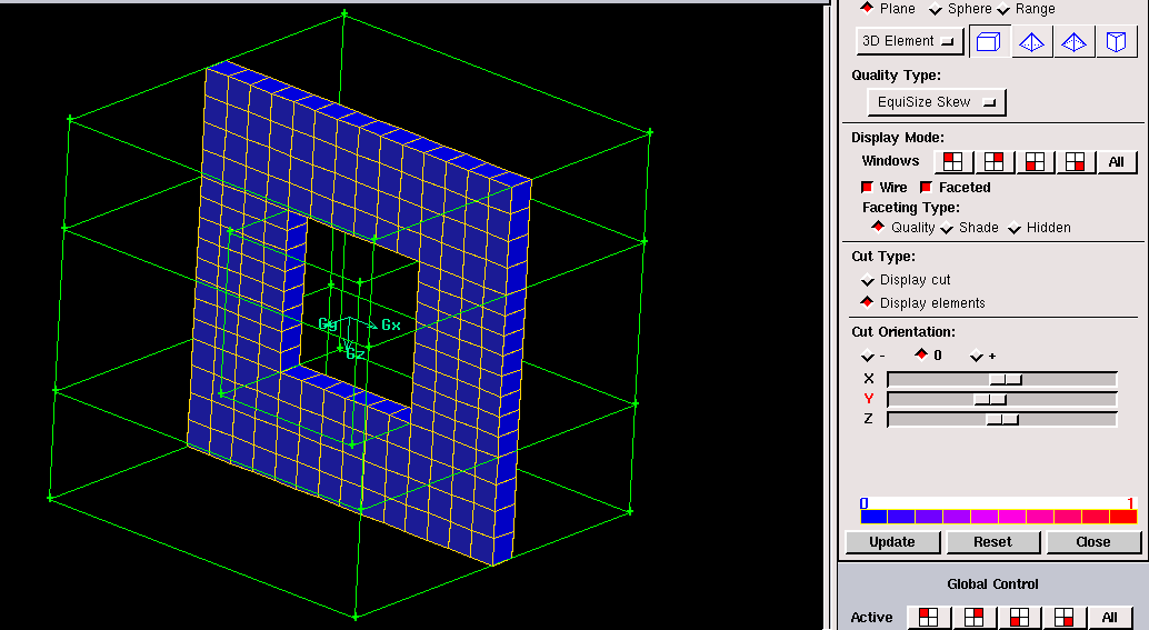

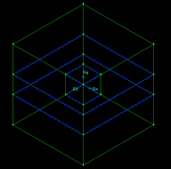

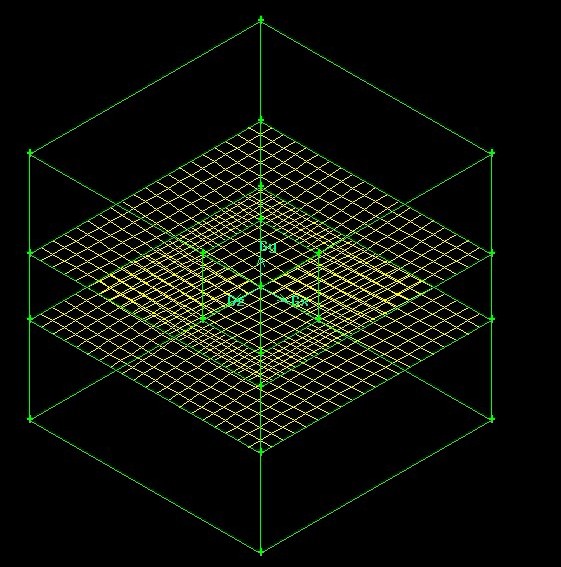

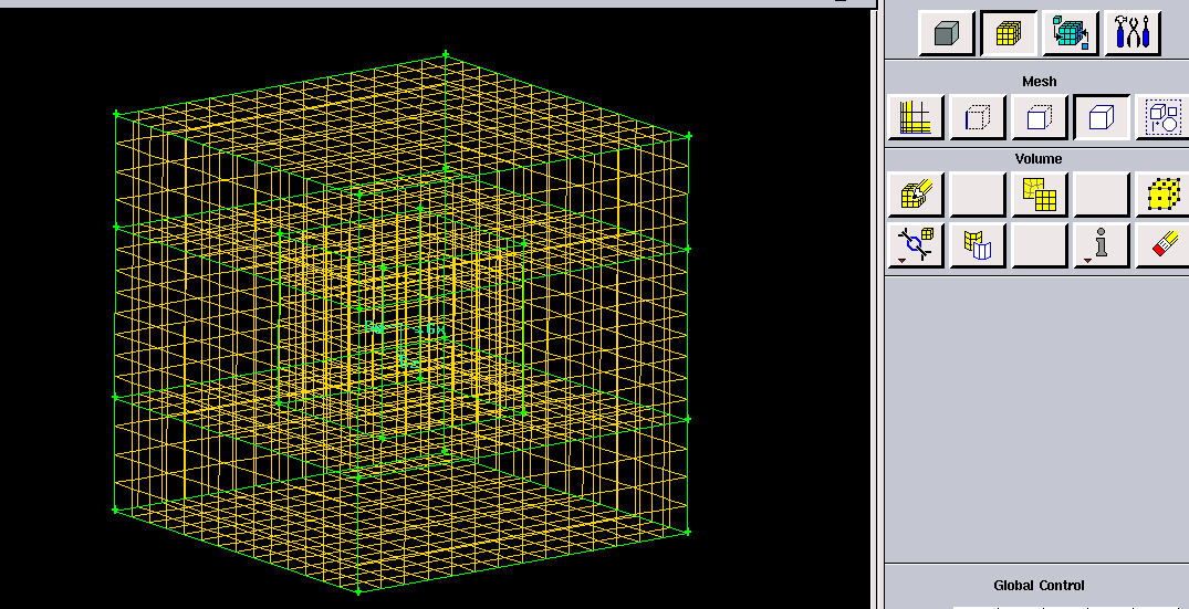

发表于 2012-11-6 18:42:35 | 显示全部楼层
没什么难的。。10分钟的事情。。。中间切两刀,不能submap,使用cooper就可以生成体网格了!
上个图你看看行不!
发表于 2012-11-6 18:43:43 | 显示全部楼层
这是面上的网格。。。献丑!
