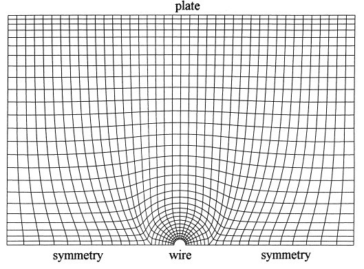

请教 这样的湍流 网格得怎么画

请教 这样的湍流 网格得怎么画

网格
这不是挺好的吗?结果检查一下Y+

人家又不是问画的怎么样,至少分两块画,中间圆 周围是一块,其他一块
