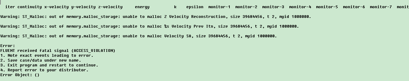

fluent无法运行,请问它出现的这个是什么意思?

请解释它这段是什么意思,我哪里设置错误了吗

内存不足。

回复 2# 周华 的帖子
请问指的是我C盘中的内存不足吗,可是我看还有13.8GB呢

发表于 2012-11-18 13:24:47
内存不足,不是你的空间不足!
