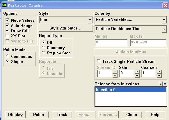

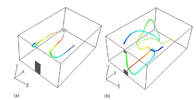

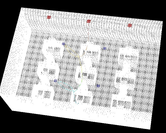

大家好,我想请问一下,我想让离散相粒子轨迹出图的时候结合着模型一起看,可是fluent中好像只有一个draw grid是让粒子轨迹和模型网格一起出图的,有网格在轨迹就看不清楚,请问大家有没有办法让粒子轨迹结合模型一起出图,而没有网格呢?就像下面第三个图一样。谢谢大家!!

你好,我也是菜鸟一个,不过你的这个问题好像是这样的,你先点draw grid,在弹出的对话框中点击右上角surface右边的带有两道细实线的小图标,表示不选中所有的列表中的面,继续点右下方的outline,在选择edge type下面的feature,最后display,就能看到一个轮廓图了
