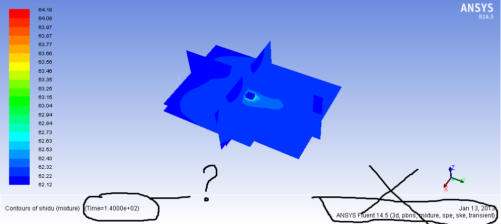

想用fluent做云图随时间变化动画,发现监测的云图左下角时间格式都是科学计数法,想改为实数。另外右下角那一片东西也想去掉。

左下角计数方式似乎改不了,很多软件默认都是科学计数法吧。下面文字可以在display options里面把titles选项去掉勾。
