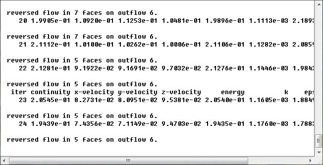

我在做气液热交换模拟,气液之间壁厚用的是耦合关系,结果在计算中,出现如下图
在湍流的情况下

有回流产生 不一定是不准

确实是回流的原因,在计算200步后,我发现,模型中,其中一个工质无速度,为静止我对那个流体设置的是速度连界,方向没错,就是无法找到原因
