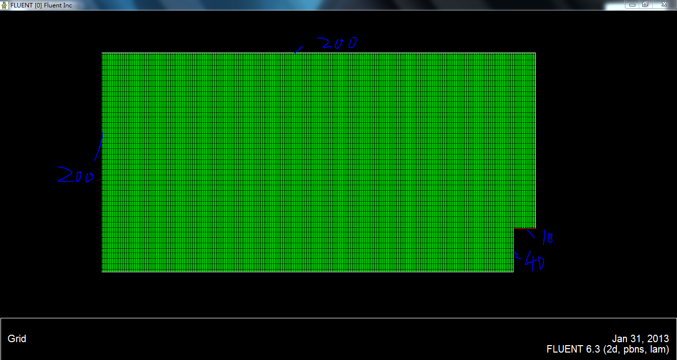

小弟参照的例题是 王瑞金主编的《Fluent技术基础与应用实践》。
参见附件,矩形区域是2500*5000的,直接划分面网格 ,intervalcount 数值是100,结果小弟数了一下个变得网格数,标在图上,求指教,这个100到底表现在哪里啊????

intervalcount表示节点的数量

谢谢楼上的解答。。。这个我也知道啊,但是附件上的算例,我没有先划分边网格而是直接划分面网格 ,intervalcount 数值输入的是100,结果如图,小弟数了一下个边的网格数,标在图上,求楼上指教,这个100到底表现在哪里啊??????哪里的节点数是100啊????
