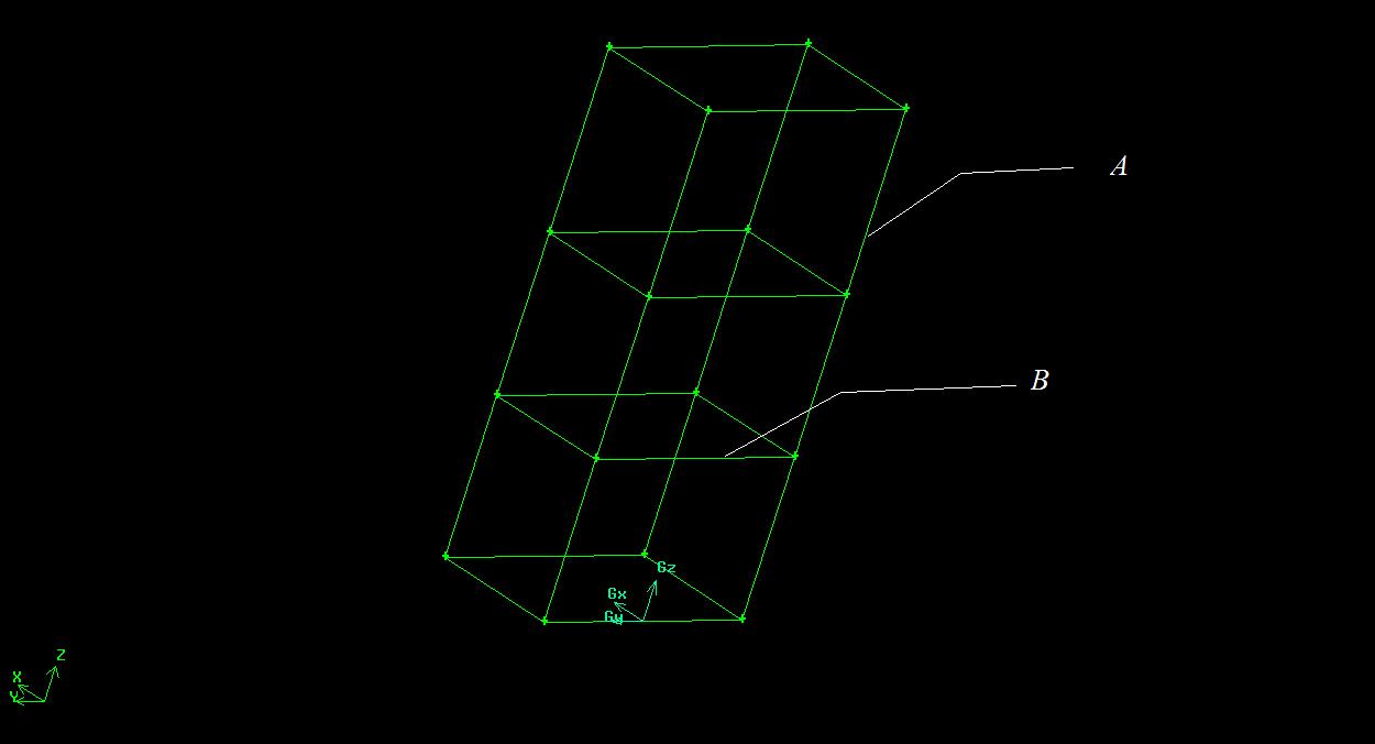

说明:图中A(体)是一个计算机柜,B(面)是机柜中各分层的隔板
问题描述:在gambit建模的时候,机柜的前后表面,以及各分层隔板需要开很多很多很多的孔,直接画圆然后复制的办法好像不可行,不知道有什么办法能解决这个问题,请高手指点啊!
发表于 2013-2-7 11:44:49 | 显示全部楼层
我一般都是画n多圆柱和大体合并   然后再切开   之后删除圆柱     孔就形成了  不知道有啥简单办法没

发表于 2013-2-9 18:24:57 | 显示全部楼层
这样的话,你可以考虑多孔性介质设定条件,不用划孔

我今天看了下多孔介质的内容,多孔介质应该是个不错的解决办法,但是有几个问题不是很清楚,继续请教:
(1)机柜的前后表面,以及各分层隔板的开孔率不一样,应该怎么设置
(2)粘性阻力1/a和内部阻力C2该怎么算呢,我开了好些参考,但是还是不是很清楚
(3)感觉我看的资料上需要知道压力和速度才能算粘性阻力1/a和内部阻力C2,是这样嘛,还是我理解错了,因为速度和压力的值我都没有,因为这个机柜是放在房间里面的,我给的是整个房间的入口速度

发表于 2013-2-13 14:58:47 | 显示全部楼层
我的多孔模型是填充床,空隙率和平均直径都是可以知道的,空隙率是通过文献中的公式进行拟合和实验测得的数据进行比较,如果相近的话,则采用拟合得到的值。
对于填充床或者固定床,空隙率可以通过排水法来得到,当然这种方法的误差也是挺大的,特别是对于较小的颗粒,比表面积小,颗粒表面会吸附水,这样导致水无法排干净,造成很大的误差。可以的话,还是尽量找文献里面拟合的公式得到空隙率,这样更加准确。
你的模型不是填充床,我无法帮你。不过既然是滤网的话,通过风速和压降求解得到两个阻力损失应该是可行的,不过这样的方法貌似也存在着局限性,如果拟合得到的公式无法用二次函数的形式表示的话,好像就比较悲剧了。
