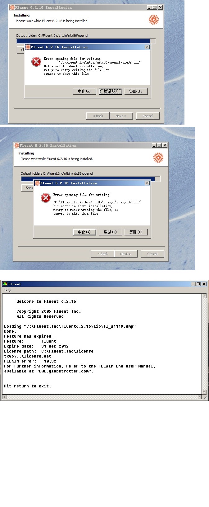

exceed和gabit的安装都没问题,fluent安装时弹出了文件读取错误对话框,分别如下面前两图所示,
重试不管用,只有选择忽略,安装完后把license文件拷贝的license目录下,运行fluent,显示内容如第三个图。求大侠指正,到底哪儿出了错误,怎么解决。

这两个应该不是同一个问题吧,一个是缺少组件,还有一个是你的license好像过期了

第三个图是证书过期了,把电脑时间调到2012。12。31日之前试试

把时间改为2005年

改了,不管用
