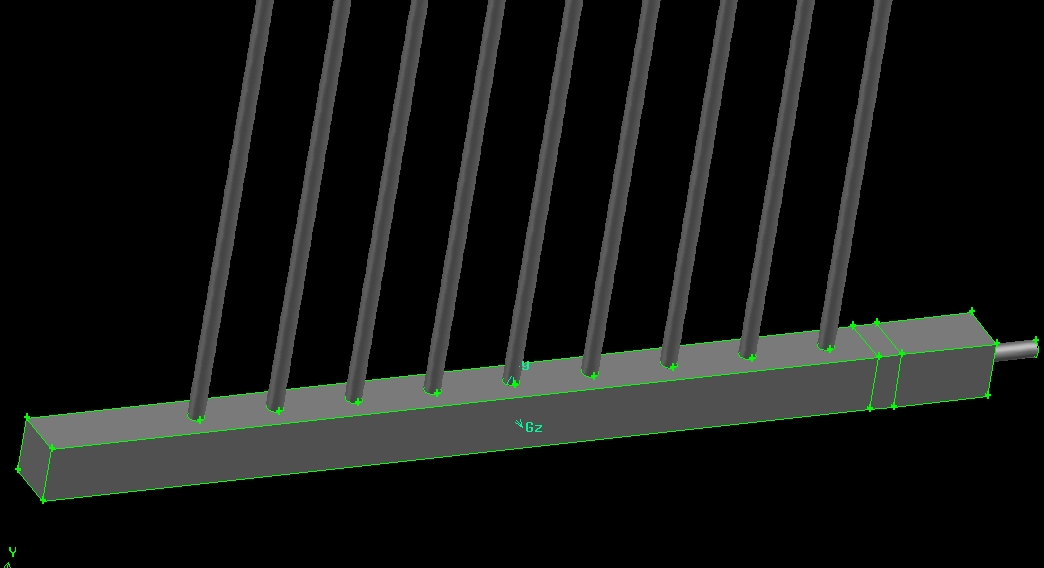

gambit给圆柱划分网格,使用cooper,先画好端面的面网格,想设置在长度方向网格尺寸变化,怎么操作,新手,求赐教!

在圆柱的侧面生成一跳线,用这条线切割圆柱的侧面,之后这条线会变为绿色
画网格的时候,在这条边上布置网格的数量,就可以达到控制你需要的目的。

如图,在圆管和方管相交的地方,网格要密一些。我在圆管的侧面生成了一条线,然后切割圆管侧面,再在这条线上布置尺寸不同的网格,绕后画好圆管端面的网格,再cooper,出现如下错误,试了很多次,不知道错在什么地方,怎么改正,求赐教
Volume 1 could not be meshed with a schem of cooper because the previous
meshed edges on one of the faces is unacceptable.

cooper没有满足条件呗
