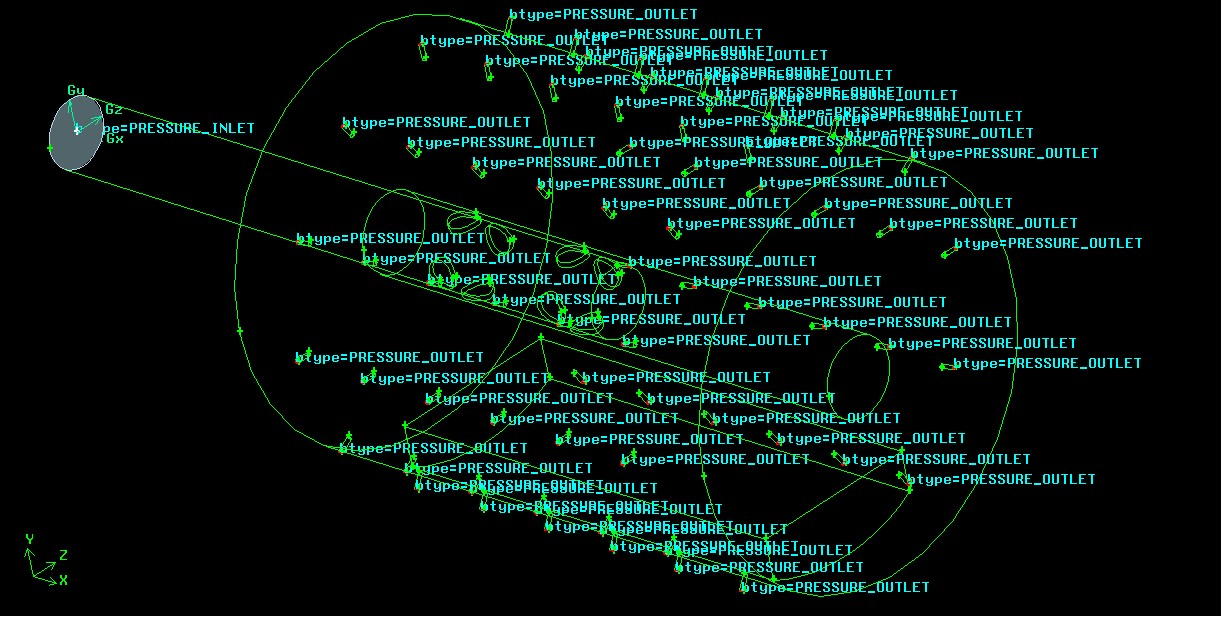

一个真空度为15000的吸气风机,从一个表面有空的柱体中抽气,可是模拟结束后,得到的压强是正值?请问在入口边界条件上怎么设置?

入口是大气入口么?
如果是的话采用进口0Pa的压力入口就行了。
